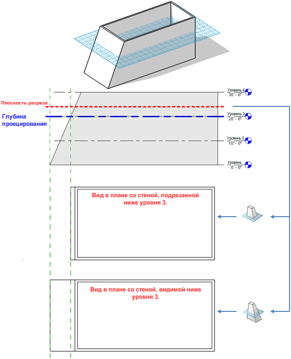

Revit StructureПри наличии элемента, проходящего через несколько уровней (например, наклонной стены), может потребоваться разрезать вид в плане по задней секущей плоскости. Если достаточно отображать стену на виде в плане так же, как она представлена в зоне обзора на уровне 3, можно вырезать стену из вида с помощью параметра "Глубокая подрезка".
Эта функция включается с помощью параметра "Глубокая подрезка" для вида в плане. Задняя секущая плоскость определяется параметром "Глубина проецирования", который входит в группу свойств "Секущий диапазон" для вида.
На следующем рисунке показана задняя секущая плоскость.
На следующей иллюстрации показаны плоскость разреза и глубина проецирования для данной модели, а также представления вида в плане, соответствующие разным значениям параметра "Глубокая подрезка": "Подрезка без линии", "Подрезка с линией" и "Без подрезки".
