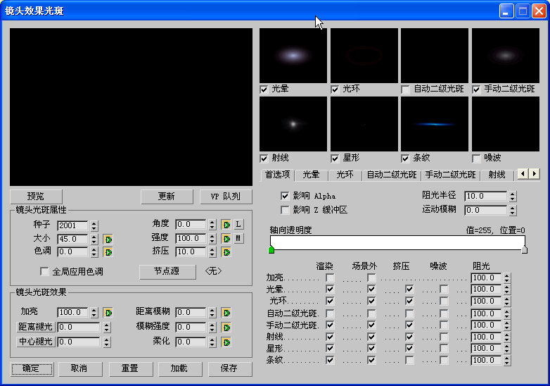

左角的黑色大窗口是主预览窗口。此窗口的右侧是预览光斑每个部分的较小窗口。单击主预览窗口下的预览按钮,可以生成连续的预览。
共有九个“镜头效果光斑”预览窗口。“镜头效果”对话框左上角的主预览窗口显示了完整的场景。右上角八个较小的预览窗口显示了镜头光斑的各个部分。每个小预览窗口在其下方都有显示光斑效果的复选框。
您可能注意到,镜头光斑效果的单个部分在小预览窗口中的显示可能没有主预览窗口中的明亮。这是因为主预览窗口中镜头光斑的亮度是合成了多种效果亮度的结果,总体亮度要比单一部分明亮。
所有预览窗口都是多线程的,以便增加重画速度并利用多处理器系统。在调整镜头光斑属性并且预览窗口处于活动状态时,预览会自动更新。主预览窗口底部的白线指示正在更新镜头光斑对话框中所做的更改。
预览
单击预览按钮时,如果光斑拥有自动或手动二级光斑元素,则在窗口左上角显示光斑。如果光斑不包含这些元素,光斑会在预览窗口的中央显示。如果“VP 队列”按钮未处于启用状态,则预览显示一个可以调整的常规光斑。每次更改设置时,预览都会自动更新。一条白线会出现在预览窗口底部以指示预览正在更新。
更新
每次单击此按钮时,重画整个“主预览”窗口和小窗口。需要查看“Video Post”队列中所做的更改时,例如将“时间滑块”移动到不同的帧、更改几何体或灯光、或更改“Video Post”队列中当前过滤器之前的其他过滤器时,此功能至关重要。“VP 队列”按钮必须处于启用状态,方可预览“Video Post”队列中的内容。在此情况下,单击“更新”按钮会出现一个小对话框,上面的指示器会显示更新的进度。
VP 队列
在主预览窗口中显示“Video Post”队列的内容。预览按钮也必须处于启用状态。“VP 队列”将显示最终的合成结果(其中将您正在编辑的效果与“Video Post”队列的内容结合在一起),因而不必每次要查看场景中的效果的结果时都进行测试渲染。
注: 退出“镜头效果光斑”时,如果预览和“VP 队列”按钮保持活动状态,那么下次启动“镜头效果光斑”时,重新渲染主预览窗口中的场景将花费几秒钟时间。
主预览窗口中的视图还取决于在“首选项”面板中设置了哪些镜头光斑选项。
“镜头光斑属性”组
指定光斑的全局设置,例如光斑源、大小和种子数、旋转等。
种子
为“镜头效果”中的随机数生成器提供不同的起点,创建略有不同的镜头效果,而不更改任何设置。使用“种子”可以确保产生不同的镜头光斑,尽管这种差异非常小。例如,如果为镜头光斑设置射线效果,那么在调整种子值后,可以在镜头光斑中获得稍有不同的射线。
大小
影响整个镜头光斑的大小。此值是渲染帧的大小的百分比。默认设置为 45。
镜头光斑的其他部分,例如光晕、光环等等,也有调整大小的问题;但是此大小设置会影响整个镜头光斑,包括二级光斑。调整单个大小则不会影响此大小变量,反之亦然。 可以对此参数设置动画。设置“大小”参数的动画会导致在设置动画的过程中,光斑在尺寸上变大或减小。
色调
如果选择了“全局应用色调”,它将控制镜头光斑效果中应用的色调量。此参数可设置动画。
全局应用色调
将“节点源”的“色调”全局应用于其他光斑效果。
角度
影响光斑从默认位置开始旋转的量,例如光斑位置相对于摄影机改变的量。此参数可设置动画。“自动关键点”按钮右侧的锁定按钮可以锁定二级光斑,使它们旋转。禁用此按钮时,二级光斑将无法旋转。
除非启用“L”按钮,否则,为“角度”参数设置动画将不会为手动和自动二级光斑设置动画。默认行为会模仿摄影机,但光圈并不旋转。
射线、星形和条纹都无法设置动画,除非启用其各自的“自动旋转”开关。
强度
控制光斑的总体亮度和不透明度。较高的值,产生的光斑较亮但较不透明;较低的值,产生的光斑较暗但透明。此参数可设置动画。
挤压
在水平方向或垂直方向挤压镜头光斑的大小,用于补偿不同的帧纵横比。“挤压”设置的范围介于 100 和 -100 之间。正值在水平方向拉伸光斑,而负值在垂直方向拉伸光斑。此值是光斑的大小的百分比。此参数可设置动画。
例如,如果要将电影胶片在电视上播放,那么尽管 35 毫米的宽银幕电影图像要比一般电视宽得多,但应用“挤压”可以使镜头光斑在较小屏幕上正常显示,而不会变细和变高。
尽管“挤压”是全局设置,但是通过“首选项”面板可以将此效果应用于光斑选定的部分,这样只有所需的光斑元素才会被扭曲。“挤压”微调器值按照光斑大小的百分比给出。
节点源
可以为镜头光斑效果选择源对象。镜头光斑源可以是场景中的任何对象,但通常为灯光,例如目标聚光灯或泛光灯。单击此按钮会显示“选择光斑对象”对话框。必须选择光斑的源以退出对话框。
注: 如果选择源对象并且随后为对象重命名,则必须重新选择此对象以确保镜头光斑的正确生成。
