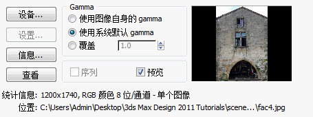

查看第二间房屋的位图,并记下其尺寸:
  1. 在主菜单中,选择“渲染”“查看图像文件”。在“查看文件”对话框中,导航到 \sceneassets\images 文件夹,然后高亮显示 fac4.jpg
    在“查看文件”对话框的左下角,有一个状态条显示图像的尺寸,即 1200 x 1740 像素。
  2. 单击“打开”以实际大小查看图像。
  3. 观看完照片后关闭图像窗口。

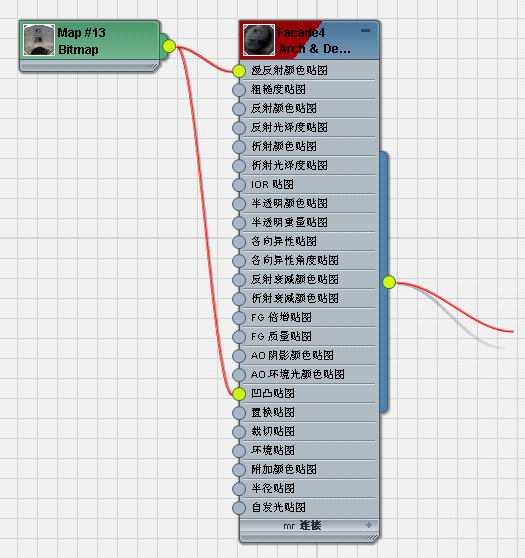

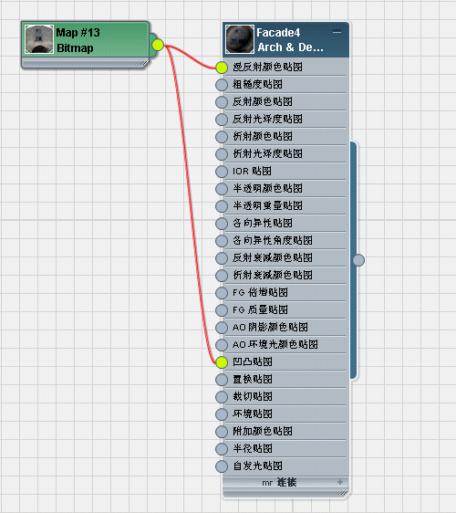

  1. 打开“Slate 材质编辑器”。
  2. 在“材质/贴图浏览器”面板中,找到“材质” mental ray,并将 Arch & Design 项拖入到活动视图中。
  3. 双击 Arch & Design 材质节点以显示其参数。
  4. 将材质命名为 Facade 4
  5. 在“模板”卷展栏上,从模板的下拉列表中选择“无光磨光”。

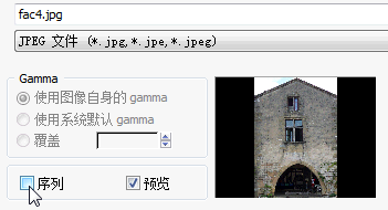

  6. 在“材质/贴图浏览器”面板上,找到“贴图”“标准”,然后将“位图”项拖入到活动视图中。
  7. 在打开的文件对话框中,选择 fac4.jpg 作为位图,关闭“序列”,但后单击“打开”。
    注意: 在“选择位图图像文件”对话框中,确保禁用“序列”。
    启用“序列”后,3ds Max 会尝试创建 IFL 动画,而我们只想打开单个图像。
  8. 将位图与 Arch & Design 材质的“漫反射颜色贴图”和“凹凸贴图”组件相关联。
