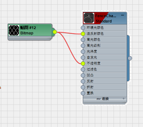

  1. 在活动视图中,从带有链条图案的“位图”节点中拖动第二个关联。这次将其连线到 FenceChainLink 材质的“不透明度”组件。
    同时控制颜色和不透明度的位图
  2. 单击“FenceChainLink”主材质节点,然后单击以启用 (视口中显示明暗处理材质)。(如果使用传统视口驱动程序,则此按钮的工具提示将显示“在视口中显示标准贴图”。)
    现在,在视口中,围栏的链条部分将显示为部分透明。
