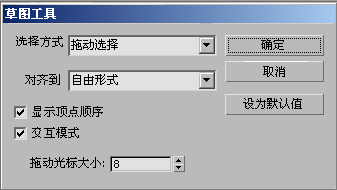

  8. 在“编辑 UVW”对话框菜单栏上,选择“工具”“绘制顶点”。
    3ds Max 将打开“草图工具”对话框。

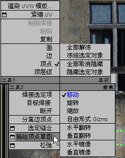

  9. 右键单击“编辑 UVW”窗口,并从四元菜单中选择“绘制顶点”。
    注: 您要使用的“草图工具”选项为:为“对齐到”选择“自由形式”,并启用“交互模式”。如果需要更改这些选项,请选择“编辑 UVW”对话框工具栏 “绘制顶点”。将显示“草图工具”对话框。(也可以在四元菜单上单击“绘制顶点”旁边的选项图标。)
    将“草图工具”与“自由形式”图形一起使用后,工作时都会涉及到以下两个步骤:首先,拖动以选择要重新定位的顶点;其次,绘制徒手笔划以显示要在其中放置选定顶点的“编辑 UVW”。
