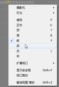

  1. +W 或单击 (最大化视口切换)以更改为四视口布局。激活“前”视口,单击观察点 (POV) 视口标签菜单,并选择“后”,然后再次按 +W

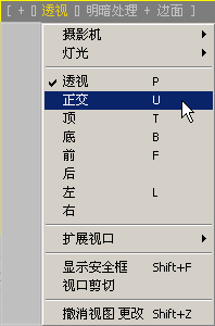

  1. +W 或单击 (最大化视口切换)以更改为四视口布局。激活“透视”视口,然后再次按 +W
  2. 单击观察点 (POV) 视口菜单,然后将视图类型更改为“正交”。
    您需要缩放、环绕并旋转视图以执行以下几个步骤,且“透视”视图会剪切模型的视图。为此,“正交”视图更易于导航。
