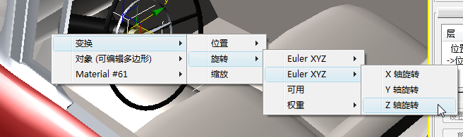

  4. 选择方向盘,然后单击鼠标右键,并从四元菜单中选择“连线参数”。
  5. 选择“变换”“旋转”(第二个)“Euler XYZ”“Z 轴旋转”。

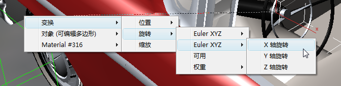

  6. 单击车身(底盘),然后选择“变换”“旋转”(第二个)“Euler XYZ”“X 轴旋转”。
  7. 在“参数关联”对话框上,将控制方向设置为向右,这样沿 Z 轴旋转的方向盘便可沿 X 轴控制车身侧倾。
  8. 在右侧“表达式”面板上,填写表达式以使其显示:Z_Rotation/40,然后单击“连接”。

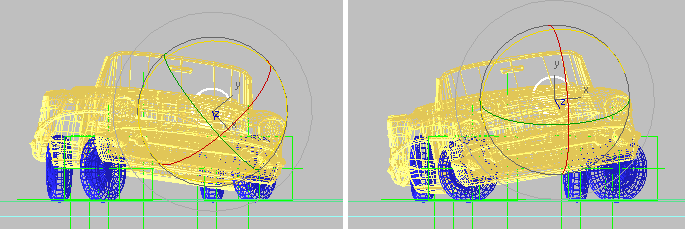

  9. 单击“摄影机”视口标签并选择“摄影机”“Camera_Wall_S”,然后拖动动画以查看车身侧倾的效果。
    “左”视口中显示车身侧倾
