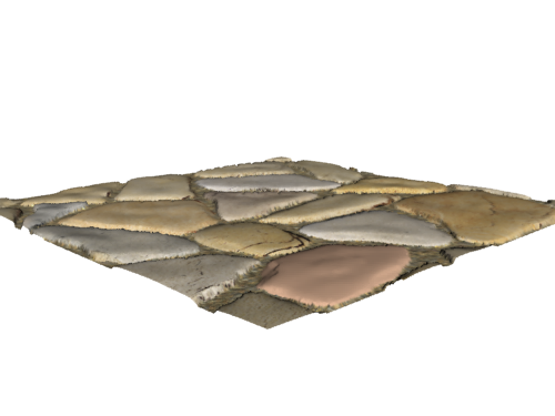

法线凹凸贴图包含两个对象:一个高分辨率的,多边形细化对象(充当法线凹凸贴图的信息源)和一个低分辨率目标对象(它将接收法线凹凸贴图,并利用该贴图使其看起来比实际外观更细致)。
本教程的目标是为目标对象(一个简单的二维面板)指定复杂的资源(砂浆石瓦片)曲面细节。
烘焙至面板上的纹理将由法线凹凸贴图和漫反射贴图组成。然后,通过添加高度贴图,使平面呈现出深度外观,并使用 mental ray 渲染器对其进行渲染。
