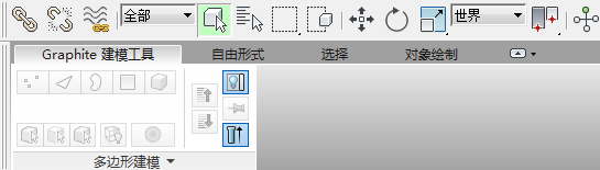

    默认情况下,石墨建模工具功能区的最小化视图直接显示在主工具栏的下方。
    注: 如果您在前一个 3ds Max 工作会话中自定义了工作台,则功能区在工作站中的显示可能有所不同。本教程假定您使用的是默认配置。
  2. 单击 展开/最小化图标若干次,直至显示整个功能区。
    由于场景中不存在多边形模型,因此“多边形建模”选项卡中的工具处于不活动状态。

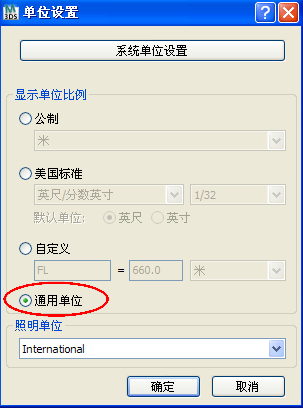

  3. 在“自定义”菜单中,选择“单位设置”,然后在“单位设置”对话框 “显示单位比例”组中,确保“通用单位”处于选定状态。

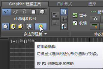

  1. 在功能区“多边形建模”面板上,单击 (“软选择”)将其启用。
    默认情况下,3ds Max 会将“软选择”控件显示为精简工具栏。
