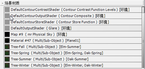

  2. 在“材质/贴图浏览器”面板左侧向下滚动,以便可以看到“场景材质”组。(拖动该浏览器面板的边缘使浏览器更宽一些也会有帮助)。
    这四种 Tree 材质是您要保存的材质。

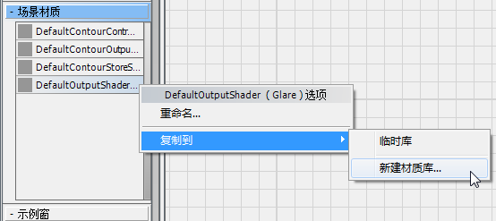

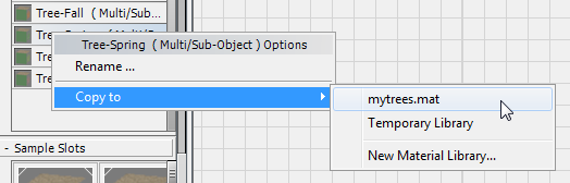

  3. 在“场景材质”组中,右键单击 Tree-Fall 材质条目。在弹出菜单中,选择“复制到”“新材质库”。
    3ds Max 会在“材质/贴图浏览器”顶部显示显示新库条目。
    库名称前的星号表示其尚未保存。
  4. 在“场景材质”组中,右键单击 Tree-Spring 材质条目。在弹出菜单中,选择“复制到” mytrees.mat。
  5. Tree-SummerTree-Winter 也复制到 mytrees.mat

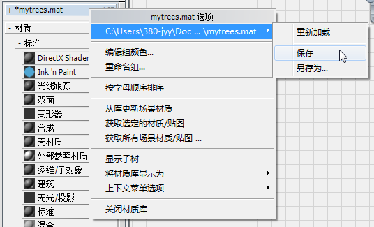

  6. 滚动到“材质/贴图浏览器”顶部,以便可以看到 mytrees.mat 库。右键单击 mytrees.mat 标签,然后在弹出菜单中,选择第一个条目(C:\Users\...\mytrees.mat)“保存”。

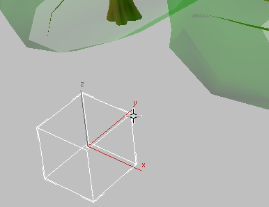

  3. 在视口中拖动,以创建 mr 代理对象。

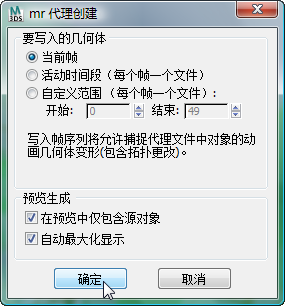

    3ds Max 打开一个文件对话框。根据需要导航到 \sceneassets\renderassets 文件夹。将文件命名为 My_Elm_Winter(其扩展名为 MIB),然后单击“保存”。
    3ds Max 将打开“mr 代理创建”对话框。在该对话框中,单击“确定”以接受默认值。
    注: 在设置树对象的动画时,您将使用“mr 代理创建”对话框将该对象保存为一个帧系列,这会为其中的每个帧创建一个 .mib 文件。您将在“要写入的几何体”组中指定要保存的时间段。
    3ds Max 将在渲染代理几何体时短暂显示一个小“渲染帧窗口”。

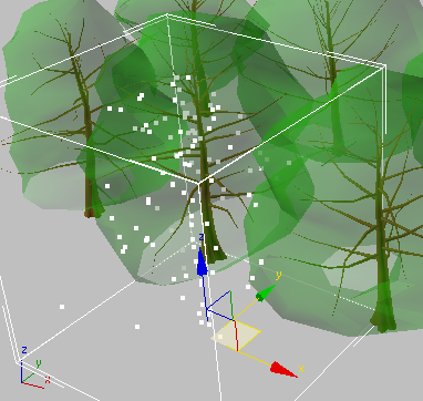

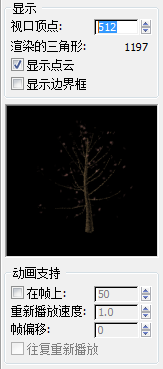

    在视口中,3ds Max 会将 mr 代理对象显示为一个点云。

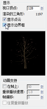

  6. 在“参数”卷展栏 “显示”组中,将“视口顶点”值从 128 更改为 512,然后按 键。
    显示的点数越多,对象的轮廓就越清晰,但提高点云的密度可能会影响视口性能。
  7. 将“视口顶点”值改回 128,然后启用“显示边界框”以显示树代理的范围。
    3ds Max 将显示由完整的边界框包围的代理。
