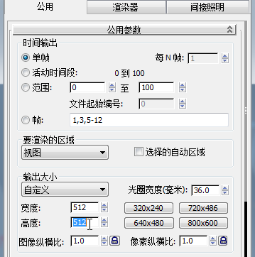

  1. 在主工具栏上,单击 (渲染设置)。
  2. 在“渲染设置”对话框 “公用”面板 “公用参数”卷展栏 “输出大小”组中,将“宽度”和“高度”设置为 512
    您从粒子系统中生成的每个粒子或布告牌都是完全方形的,因此您要用于树的贴图的分辨率也必须是方形的。
    允许使用 1024 x 1024 甚至更高的值,但分辨率越高,粒子树的渲染时间就越长。
  3. 关闭“渲染设置”对话框。

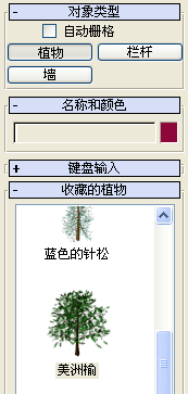

  4. “创建”面板上,单击 (几何体)。打开“对象”下拉列表,再选择“AEC 扩展”。
  5. 在“对象类型”卷展栏中,单击“植物”,然后在“收藏的植物”卷展栏中,单击“美洲榆”。
  6. 单击“透视”视口中的任意位置,以便将所选树放在该位置。
  7. 单击鼠标右键以退出对象创建模式。

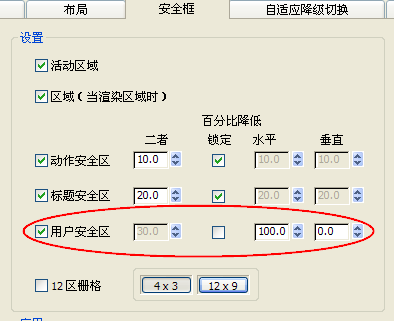

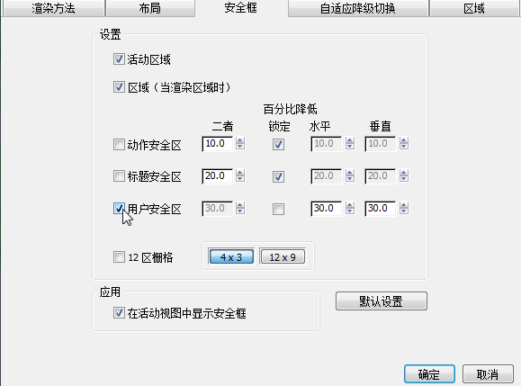

  5. 单击“透视”视口的“常规”标签(“[+]”),并选择“配置视口”。
  6. 在“视口配置”对话框 “安全框”面板 “设置”组中,禁用“用户安全区锁定”,然后启用“用户安全区”。
  7. 将用户安全区的“水平”微调器设置为 100.0,“垂直”微调器设置为 0.0,然后单击“确定”。
    视口的安全区域中将显示一条紫色的引导线。(这条引导线实际上是一个宽度为零的矩形安全框区域。)

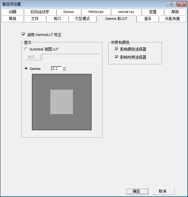

  1. 在主菜单上,选择“渲染”“Gamma/LUT 设置”。
  2. 3ds Max 将打开“首选项”对话框,并打开其中的“Gamma 和 LUT”选项卡。确保启用“启用 Gamma/LUT 校正”,已选择 Gamma,且 Gamma 值设置为 2.2。
    确保“材质和颜色”组中的两个选项(“影响颜色选择器”和“影响材质编辑器”)均已启用。
    增加 Gamma 校正可改善渲染的外观。

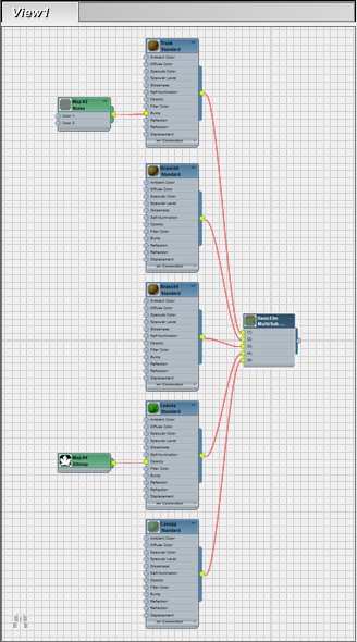

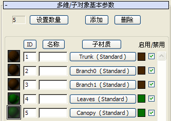

    由于 BasicElm 是“多维/子对象”材质,材质树看上去比较复杂,其实它没那么复杂。
  4. 双击 BasicElm 材质主节点(树右侧的节点),以便“Slate 材质编辑器”右侧的“参数编辑器”面板中显示相应材质的参数。
    “多维/子对象基本参数”卷展栏显示 BasicElm 材质所包含的五种子材质,它们分别分配给树干、树枝和树叶。
    注: 在未选定树对象时,视口中显示的材质为 Canopy 子材质。

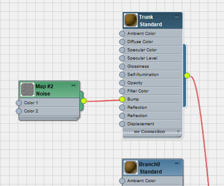

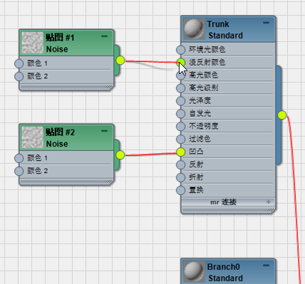

    现在,您要更改 Trunk 子材质的“漫反射”值来改善树干的外观。
  5. 在活动视图中单击,以选中视图顶部的第一个子材质,即 Trunk 子材质的节点。
  6. 单击 (最大化显示选定对象),然后在视图中向外 平移一些,以便可以看到 Trunk 材质节点,以及指定给它的贴图。完成后,右键单击视图的空白区域,返回到选择模式。

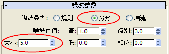

  7. 在左侧的“材质/贴图浏览器”面板中,找到“噪波”贴图(位于“贴图”“标准”组中),将该条目拖动到活动视图中,并将它关联到 Trunk 子材质的“漫反射颜色”套接字。
  8. 双击“噪波”贴图节点,以便可以查看贴图参数。
  9. 在“噪波参数”卷展栏中,选择“分形”噪波类型,然后将“大小”微调器设置为 5.0
  10. 单击“颜色 #1”色样并选择暗度适中的棕色(例如 R=77、G=41、B=5),然后单击“颜色 #2”色样并选择淡茶色或米色(例如 R=146、G=124、B=102)。

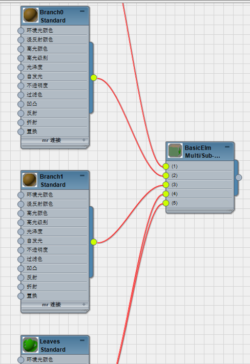

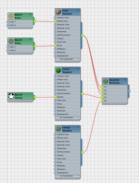

将新的树干子材质用于树枝:
  1. 还原“Slate 材质编辑器”窗口。
  2. 在活动视图中, 向下平移视图,以便您能看到 Branch0Branch1 节点。结束平移时,右键单击视图的空白区域,返回到选择模式。
  3. 单击 Branch0 子材质节点,然后按 键。
  4. 另外,也删除 Branch1 子材质节点。

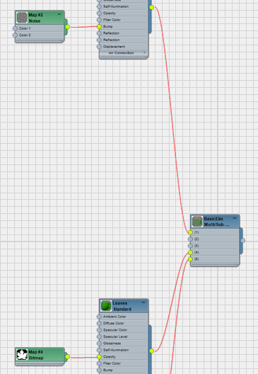

  5. Trunk 子材质节点关联到主要的 BasicElm (2) 和 (3) 子材质套接字(用于包含 Branch0Branch1 子材质)。
  6. 在光标位于活动视口中时,按 L 键以重新排列材质树的布局。
    现在材质树只有三种子材质,要比以前简单。

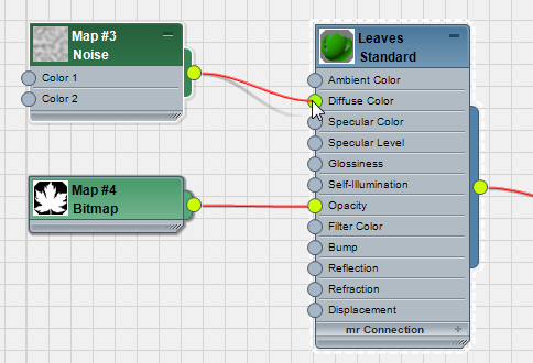

  1. 双击 Leaves 子材质节点(现为顶部第二个材质),以显示其参数。
  2. 从浏览器将另一个“噪波”贴图拖动到活动视图中,并将“噪波”题图节点关联到 Leaves 子材质的“漫反射颜色”套接字。
    提示: 在添加和关联新的“噪波”节点后,再次按 L 键以清理活动视图的布局。

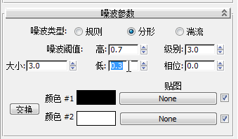

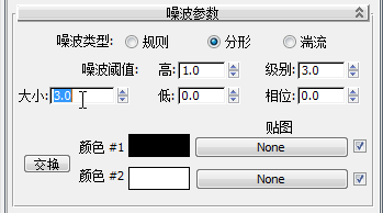

  3. 双击新“噪波”贴图节点,以便可以查看贴图参数。
  4. 在“噪波参数”卷展栏中,选择“分形”噪波类型,然后将“大小”微调器设置为 3.0
  5. 同时在“噪波参数”卷展栏中,将“噪波阈值”“高”的值设置为 0.7,“低”的值设为 0.3
    这两个值将增加您即将选择的两种颜色之间的锐度级别。
  6. 单击“颜色 #1”色样并选择暗度适中的绿色(例如 R=0、G=73、B=0),然后单击“颜色 #2”色样并选择淡绿色(例如 R=175、G=189、B=171)。

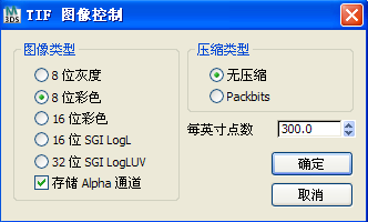

  1. 在“渲染帧窗口”中,单击 (保存图像)。
  2. 在“保存图像”对话框的“文件名”字段中,输入 my_elm_spring.tif,然后单击“保存”。
    3ds Max 将打开“TIF 图像控制”对话框。在“图像类型”组中,确保选择了 8 位彩色,并且已启用“存储 Alpha 通道”。
    注: 您可以将文件保存为 .tif 以外的格式,但务必要选择可以存储 Alpha 信息的格式。.png.tga 等格式可以包含 Alpha 信息,而 .jpg.bmp 则不能。
