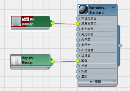

  4. 在“板岩材质编辑器”中,将另一个“标准”材质节点拖动至活动视图中。双击该节点显示材质参数,然后在“名称”字段中,将材质的名称更改为 BarracksWalls
  5. 在“板岩材质编辑器”“材质/贴图浏览器”面板中的左侧,找到“贴图”“标准”“位图”,并将此贴图类型拖动到活动视图中。
    3ds Max 打开一个文件对话框。
  6. 在文件对话框中,选择 planks.jpg,然后单击“打开”。
  7. 将新的厚木板纹理连线到 BarracksWalls 材质节点的“漫反射颜色”组件。

  3. 将节点连线到 BarracksWalls 材质的“凹凸”组件。
    3ds Max 对其他“位图”节点执行的操作一样,它也会为凹凸贴图的值添加“控制器”节点。

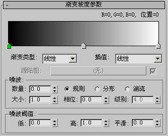

  8. 双击“渐变贴图”节点查看其参数。
    “渐变坡度”与“噪波”材质相似,是一种用于发电机外壳的 3D 程序材质。

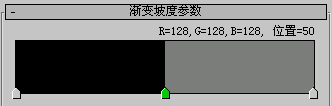

  9. 在“渐变坡度参数”卷展栏中,将“插值”类型更改为“实体”。
    该渐变显示将更改为两种实体颜色,其中一种为黑色。
  10. 双击渐变显示中间的箭头形状的滑块。该滑块可以控制其右侧的颜色(可以使用左侧第一个滑块调节黑色。)
    具有实体颜色的渐变坡度
    双击中间的滑块(显示为绿色)以更改该滑块右边的颜色。
