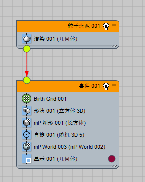

  1. 启动或重置 3ds Max,按 6 键打开“粒子视图”,然后从仓库中将“mParticles 流”拖至事件显示区。
    此操作可一次性添加进行简单物理模拟所需的全部元素。

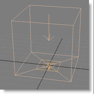

    物理模拟引擎是“mParticles 世界”辅助对象,可以从“粒子视图”中访问该辅助对象。
  5. 在事件 001 中,单击“mParticles 世界”操作符,然后在其参数卷展栏中,单击 => 按钮。
    此操作可选择辅助对象,并在“修改”面板中显示其“参数”卷展栏。
    注: “应用重力”和“地面碰撞平面”均处于启用状态,但当您明确创建“mParticles 世界”辅助对象时(无论通过“创建”面板还是从“mParticles 世界”操作符创建),情况并非如此;默认情况下,这两个选项均处于禁用状态。

  2. 从仓库中,将“出生组”操作符拖动到“出生栅格”操作符之上。
    “出生组”将替换“出生栅格”且粒子会从视口中消失。但是,仍将保留大线框立方体。该立方体是“mParticles 世界”辅助对象。指向该立方体中心的向下箭头表示重力的方向,而底部的 X 表示地面碰撞平面的位置。默认情况下,该平面与 3ds Max 中的主栅格(即 Z=0 的 XY 平面)一致。

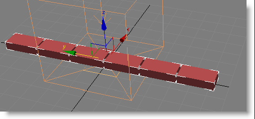

  4. 转至“创建”面板并添加一个长为 20、宽为 10 且高为 5 的长方体基本体。
  5. 激活“移动”工具,然后用鼠标右键单击坐标显示(程序窗口底部的 X、Y 和 Z 字段)的微调器,以使该长方体在主栅格上居中放置。
  6. 按住 键并沿着 Y 轴拖动该长方体对其进行克隆,当在原始长方体旁边出现一个克隆长方体时,松开鼠标按钮。使用“克隆选项”对话框创建 5 个副本,使砖的总数达到 6 块。将 6 块砖全部选中并对其定位,使这一行砖将以 X 轴 为中心、沿着 Y 轴进行排列。

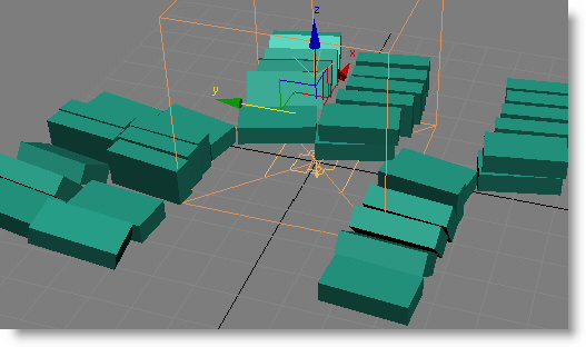

    在重力的作用下,砖块会快速成堆倒下。
    可以通过“mParticles 粘合”测试轻松地修复上述问题。

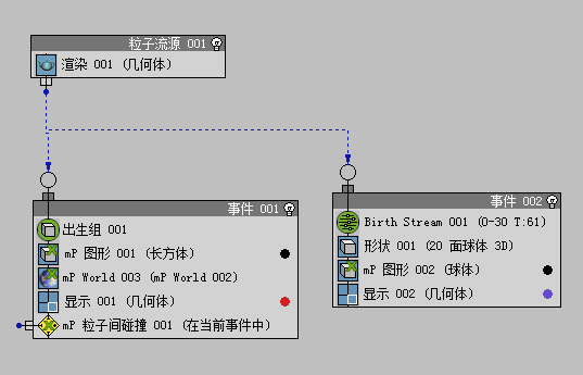

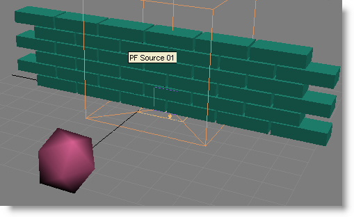

  1. 从仓库中拖动“事件 001”旁边的“出生流”操作符,以便创建新事件。将“显示”操作符设置为“几何体”,然后在“出生流”后添加“图形”操作符和“mParticles 图形”操作符,两者操作符均设置为“球体”。并将此事件与粒子流源全局事件关联。
    重要: 确保在此事件中“图形”操作符位于“mParticles 图形”操作符之前。由于按从上到下的顺序处理事件元素,图形数据必须可用于待处理的 mParticles 图形,否则将无法正常工作。
    同时需要克隆“mParticles 世界”操作符,以便这两个事件可使用相同的“mParticles 世界”辅助对象和世界设置。执行上述操作可能需要一些时间。

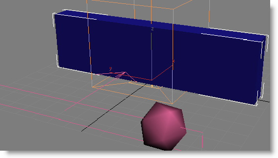

  3. 选择“出生流”图标,并在负 X 轴方向大约移动 80 个单位,然后向上移动,以使其垂直居于墙壁高度的中间位置。此位置大约在 (-80,0,15)。
  4. 将“出生流”图标沿着 Y 轴旋转 –90 度,使向量箭头指向墙。
  5. 单击“图形”操作符,并将“大小”设置为 20,以增加球体的大小。
  6. 播放动画。
    在不与砖块发生碰撞的情况下球体穿过墙。这是由于其事件还未参与到物理模拟中。
    “mParticles 世界”操作符需要位于粒子参与模拟的每个事件中。除显示和任意测试之外,它应始终是事件中的最后一个操作符。
  7. 在“事件 001”中,右键单击“mP 世界 01”事件,并选择“复制”。然后右键单击“事件 002”,并选择“粘帖”。
    3ds Max 会将 “mParticles 世界”事件添加到球体事件。
  8. 如果新“mParticles 世界”事件不在“事件 002”的底部,而在“显示”操作符正上方,请拖放它以更正位置。
    注: 您不需要使用“粘贴实例”,这是因为一个场景中永远不会多于一个“mParticles 世界”操作符的:使用此操作符的事件都属于同一模拟,更改一个事件的“mParticles 世界”参数将针对包含“mParticles 世界”的所有事件更新相同参数设置。
  9. 再次播放动画。
    此时球体将撞倒墙。根据用户设置,还可以随着球体滚动来推动墙。当墙被球击中时,粒子仍紧紧绑定在一起。

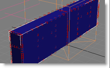

    粒子蒙皮器通过粒子运动对附近网格点产生影响的方式进行工作。理想情况下,粒子会影响修改对象中的所有网格点,否则粒子移动时而网格点滞后,会导致网格产生不美观的拉伸现象。因此,需要一个具有检查未受影响的网格点功能的选项,从而帮助您将影响距离设置设为合适的值。
  12. 展开“粒子蒙皮器”修改器堆栈,可以看到控制粒子子对象层级,然后单击“控制粒子”以高亮显示。
  13. 启用“参数”卷展栏顶部的“激活蒙皮”,然后向下滚动至“显示参数”卷展栏,将其展开并启用“显示未指定的点”。
  14. 返回“参数”卷展栏,请注意在“距离影响”组中,“绝对”选项为激活状态。使用微调器来降低“绝对”值直到在长方体中看到红色小方块,如下图所示(这些方块表示网格点未受任何粒子影响),然后再增加“绝对”值直到从任何角度均看不到红色小方块。将值设为 7 应该是合适的。
    提示: 可以在“激活蒙皮信息”对话框中看到未指定点的数目,可通过单击“激活蒙皮”按钮旁边的“?”将其打开。

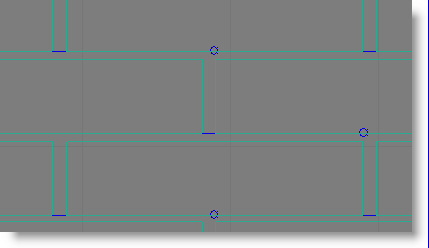

  15. 同样,在“接缝分离”组中(仅在“距离影响”组下方),将“类型”设置为“距离更改”。
    现在基本设置已完成,无需再查看“砖”粒子。
  16. 单击“事件 001”中的“显示”操作符,并将“类型”设置为“无”。
  17. 播放动画。
    随着这些构成球的粒子撞向当前不可见的粒子时,粒子将打散且附着蒙皮长方体状的网格,其裂口大小与粒子的飞行距离相关。但是,若接缝不完美,则一些网格将会拉伸出去,在某种程度上将影响效果。
    补救方法很简单:只需要让裂口对粒子间距离的更改更加敏感即可。
  18. “距离更改”“相对 %”当前设置为 50.0(默认值)。将其更改为 1.0
    在距离中这样一个相对较小的更改会导致网格破裂。
  19. 播放动画。
    此时物体将完全打散,且出现具有真实感的锯齿状边缘。
    如果您喜欢直边,请尝试减小“边分割精度”“相对 %”值。
