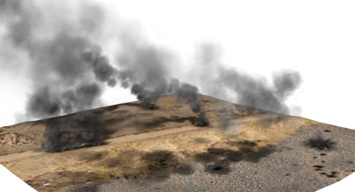

粒子系统可以对雪和雨、流水、烟雾、爆炸等进行建模。粒子流系统通常向您提供动画效果。
在本教程中,您将使用“粒子流”粒子系统对爆炸区域或战场上的烟雾进行建模。
