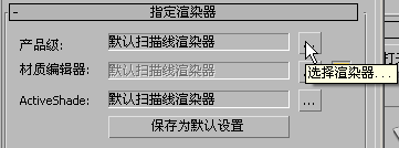

  3. 在“指定渲染器”卷展栏中,单击“产品级”标签右侧的 (选择渲染器)按钮。

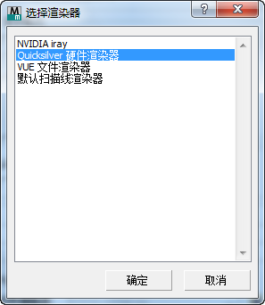

  4. 在“选择渲染器”对话框上,单击以从列表中选择“Quicksilver 硬件渲染器”,然后单击“确定”。

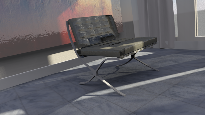

    Quicksilver 渲染器使用系统的 CPU 为渲染准备场景数据。它使用图形卡(图形处理单元,或 GPU)执行实际的渲染。第一次渲染场景时,CPU 需要编译渲染中使用的明暗器。这可能需要一些时间,但每个明暗器仅需进行一次:后续渲染的速度会比首次渲染快。例如,在同一个系统上,第一次渲染此场景大约需要 1 分 45 秒,但后续渲染所需的时间不足 30 秒。
    Quicksilver 硬件渲染器支持有限的材质和贴图集或明暗器集。有关详细信息,请参见 Quicksilver 硬件渲染器
    要快速渲染场景,Quicksilver 渲染器会简化阴影和其他一些场景细节。将 Quicksilver 渲染与同一场景的 iray 渲染(稍后将在本课程中进行介绍)进行比较时,这一点将很明显。

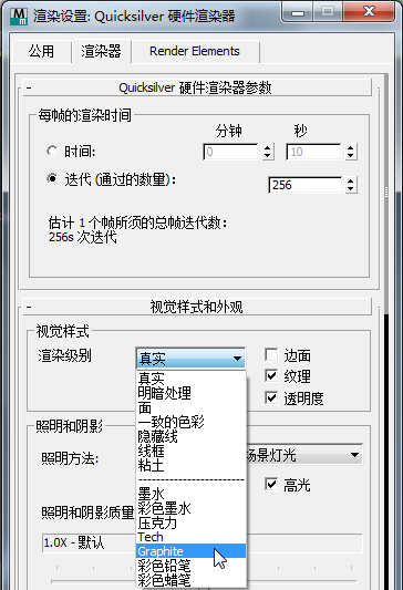

  1. 在“渲染设置”对话框上,转到“渲染器”选项卡。
  2. 在“视觉样式和外观”卷展栏 “视觉样式”组中,单击以打开“渲染级别”下拉列表,然后从该列表中单击选择“石墨”。
  3. 在“渲染设置”对话框上,再次单击“渲染”。

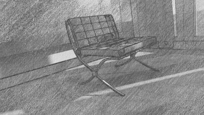

    3ds Max 将再次渲染场景,这次将以素描的样式进行渲染。
    您可能要尝试使用其他非照片级真实感样式渲染椅子。

  2. 在“公用”选项卡 “指定渲染器”卷展栏上,单击“产品级”标签右侧的 (选择渲染器)按钮。

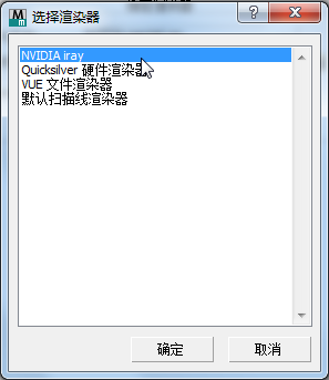

  3. 在“选择渲染器”对话框上,单击以从列表中选择“NVIDIA iray”,然后单击“确定”。

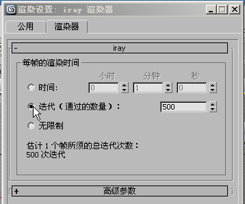

  4. 在“渲染设置”对话框上,转到“渲染器”选项卡。在“iray”卷展栏上,选择“迭代次数(过程数)”。
    主 iray 渲染器控件仅设置渲染的持续时间:您可以选择按小时、分钟和秒设置时间;选择指定迭代次数;或选择设置“无限制”渲染。“无限制”选项适用于夜间渲染。
    如果将“迭代次数”的值设置为其默认值 500,渲染此场景大约需要 5.5 分钟(已在以 2.6GHz 运行但没有图形卡加速的双处理器 64 位系统上进行过测试)。如果渲染花费的时间比您希望的时间长,您可以将其取消然后减少迭代次数。

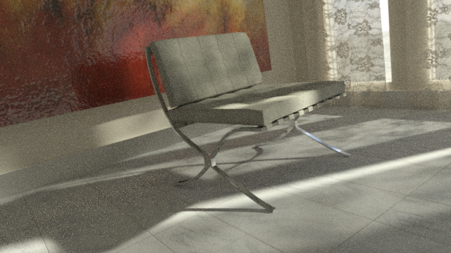

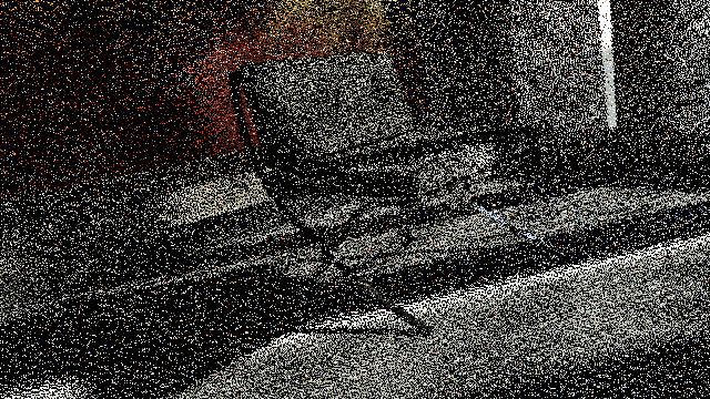

    3ds Max 将使用 iray 渲染器渲染场景。
    第一次迭代是暗色和颗粒状的。
    每次迭代都会添加细节并减少颗粒度。经过几次迭代后,场景开始变得清晰。
    以下是完成整个 500 次过程后获得的效果:
    相对于“真实”模式下的 Quicksilver 渲染,照明和阴影更精细,窗帘及其阴影显示精细的细节,而这些细节在之前则不太明显。画上的照明和反射也更精细。
    较暗的阴影仍然是颗粒状的:“无限制”渲染可以更正这一问题。
    夜间操作可以很方便地运行“无限制”选项,但是对于此模型,不会花费这么长的时间来消除阴影中的颗粒度。
