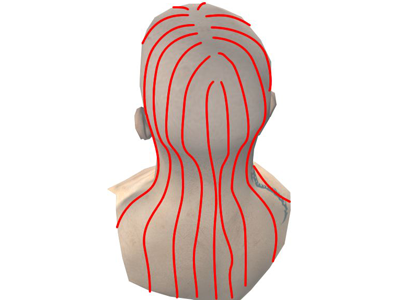

  7. 使用下图作为指南,绘制其余样条线。
    在头部的每一侧,耳朵前后各有三根样条线。
    头的后面还有两根额外的样条线。
    请在绘制样条线时环绕视口(您可以在稍后使用 Shift+Z 组合键撤消视图更改)。

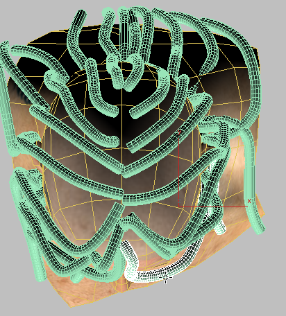

将样条线集合成框架:
  1. 在绘制出令您满意的样条线之后, 选中您创建的第一根样条线(位于左前方的太阳穴处)。右键单击此样条线,然后在四元菜单的“变换”(右下方)区域中,选择“转换为:”“转换为可编辑样条线”。
  2. 激活“顶”视口。
  3. 转至 “修改”面板。 仍选中第一根样条线时,启用“几何体”卷展栏 “附加”按钮,然后按逆时针方向继续操作,单击以附加框架中的其他各样条线。
    顺序非常重要:如果样条线顺序混乱,毛发将杂乱无章。因此,也不能使用“附加多个”按钮。
    提示: 如果很难看到样条线,您可以选择头部,右键单击并选择“隐藏当前选择”,然后按照此步骤的前文所述执行附加操作。
  4. 将所有样条线添加到框架之后,禁用“附加”。

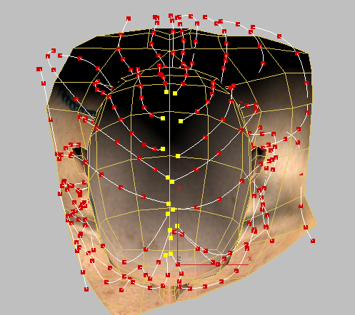

从头皮上移除框架:
  1. 禁用“渲染”“在视口中启用”。
  2. 如果 (捕捉开关)仍处于启用状态,请将其禁用。
  3. 启用 (顶点),转至“顶点”子对象层级。
  4. 单击 后,按住 键并单击以选择毛发样条线的所有第一个顶点(即,在未选中时显示为黄色的顶点)。
    提示: 此时,如果根顶点相互之间看似离得稍微远了一点,您可能需要使用 (选择并均匀缩放)拉近根顶点相互之间的距离,以免海盗成为秃头。
  5. +I 可以反转该选择。
  6. 启用 (选择并缩放),选择 (使用选择中心),然后稍微放大顶点,使除第一个顶点以外的所有头皮顶点都与头部蒙皮保持一定距离。
  7. 单击 (顶点)以退出此子对象层级。

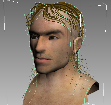

应用 Hair 和 Fur:
  1. 执行下列操作之一:
    • 如果您已完成上述创建样条线框架的过程,并且对样条线框架的外观感到满意,请向前跳至步骤 2。

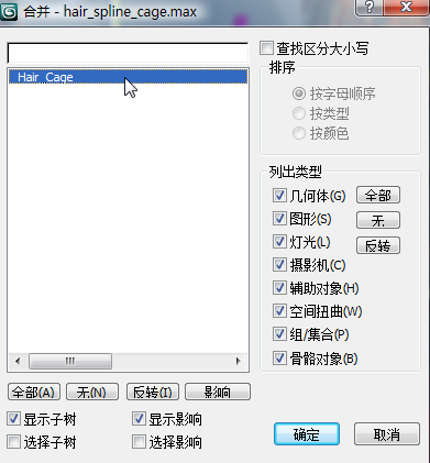

    • 如果您宁愿使用已准备好的样条线框架,或者您没有创建自己的样条线框架,请从 “应用”菜单中选择“导入”“合并”。打开 hair_spline_cage.max。在“合并”对话框中,单击 Hair_Cage 对象以高亮显示它,然后单击“确定”。
  2. 选中样条线框架。
  3. “修改”面板的“修改器”列表中,选择“世界空间修改器”“Hair 和 Fur (WSM)”。
  4. 在“材质参数”卷展栏上,为毛发指定与络腮胡和唇胡一样的颜色:
    • 梢颜色:RGB = 130、120、120
    • 根颜色:RGB = 30、20、15
    • 变异颜色 = 根颜色:RGB = 30、20、15
    • 变异 [百分比] = 15.0
  5. 在“常规参数”卷展栏上,将“头发数量”更改为 3000
    请注意,默认“头发数量”为 450:这比从多边形长出的头发的默认值要小得多,并且此值太小。
  6. 此外,在“常规参数”卷展栏上,将“毛发段”更改为 100,将“毛发过程数”更改为 2
    “毛发段”指定 Hair 和 Fur 对每根毛发使用的分段细分数。由于海盗的毛发非常长,因此我们已增大此值。
    “毛发过程数”是一个质量控件:增大其值会延长渲染时间,但同时也会改善头发的外观。
  7. 此外,在“常规参数”卷展栏上,将“随机比例”更改为 20.0
    这指定 20% 的毛发的长度将会发生随机变化。
  8. 在“卷发参数”卷展栏上,将“卷发根”更改为 3.0,将“卷发梢”更改为 2.0
  9. 在“纽结参数”卷展栏上,将“纽结根”更改为 0.1,将“纽结梢”更改为 2.0
  10. 在“多股参数”卷展栏上,按如下方式更改相应设置:
    • 计数 = 3
    • 根展开 = 1.2
    • 梢展开 = 1.15

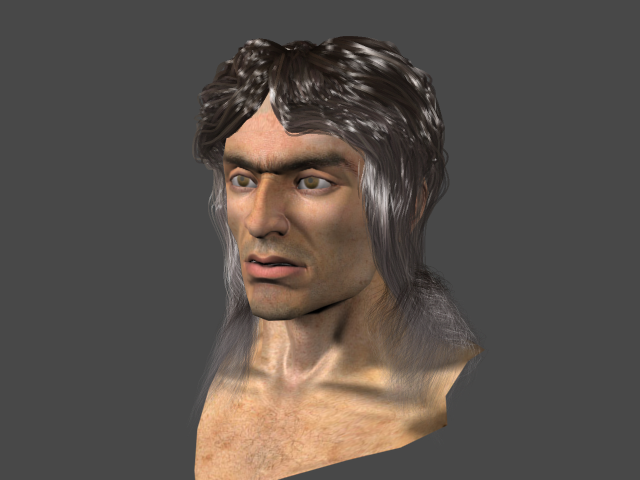

渲染毛发:
  1. 在主工具栏上,单击 (渲染产品)。
    由于头发较长,因此渲染头部所需的时间比渲染络腮胡或唇胡要长。
    结果并不理想:头发看起来相互打结且太油。部分原因在于:从样条线长出的头发的默认值不同于从多边形长出的头发的默认值。
  2. 在“常规参数”卷展栏上,将“根厚度”的值更改为 2.5,将“梢厚度”的值更改为 0.25
    多边形头发的默认“根厚度”为 5.0,而样条线头发的默认“根厚度”为 10.0!
  3. 在“材质参数”卷展栏上,更改“高光”和“光泽”的值,使二者均等于 15.0
    在这种情况下,其默认值与络腮胡和唇胡的默认值相同,但头发区域越大,高光则越明显。
  4. 右键单击视口,然后从四元菜单的“显示”(右上方)区域中选择“全部取消隐藏”。
  5. 再次渲染头部。
    此时,头发的外观与络腮胡和唇须的外观更加一致。
