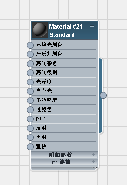

“标准”,然后将“标准”材质项拖入到活动视图中。

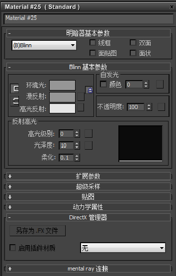

- 在活动视图中,双击“标准”节点,以便在右侧的“参数编辑器”面板上查看其参数。

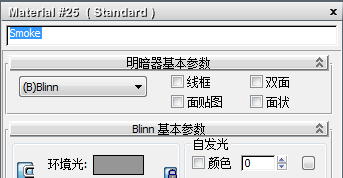

- 将新材质命名为 Smoke。

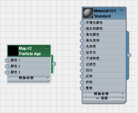

“粒子年龄”,然后将“粒子年龄”项拖入到活动视图中。

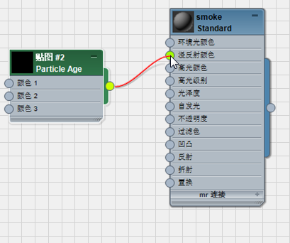

- 在活动视图中,将“粒子年龄”贴图输出关联到“标准材质漫反射颜色”输入。

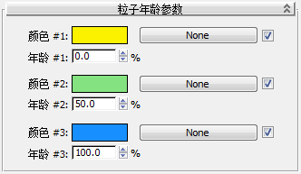

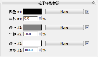

“粒子年龄”贴图指定三种颜色:默认情况下,“颜色 #1”是粒子在出生 (0%) 时的颜色,“颜色 #2”是粒子在达到中期寿命 (50%) 时的颜色,“颜色 #3”是粒子在消亡 (100%) 时的颜色。 您可以更改这些年龄,但是在本教程中不会执行此操作。
- 将“颜色 #1”更改为黄色,将“颜色 #2”更改为绿色,将“颜色 #3”更改为蓝色。
请不要对精确值感到担心:这些颜色是用于测试“粒子年龄”效果的任意颜色。“粒子年龄”一旦按照预期方式运行,您即可将这些颜色替换为更真实的图案。

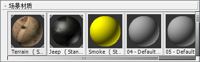

- 在“材质/贴图浏览器”面板中滚动,以便可以查看“示例窗”组。拖动“烟雾”材质节点(位于右侧)的输出孔,并将其放置在未使用的示例窗中。在“实例/副本”对话框中选择“实例”,然后单击“确定”。

- 滚动到“示例窗”组,然后双击 Smoke 材质。
