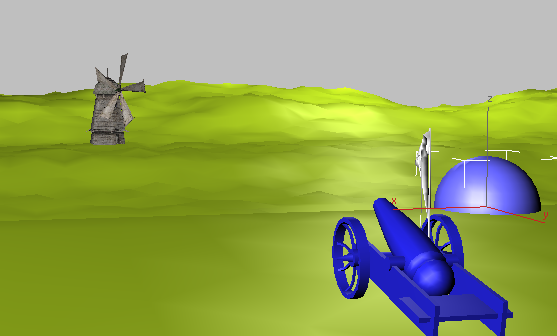

  2. 通过在大炮左前端的任意位置上按住鼠标左键(参见下图)并从开始处向外拖动,在“顶”视口创建一个球体。只要您按住鼠标按钮不放,就可以调整球体的大小。释放鼠标按钮后,球体便完成。
    提示: 您球体的颜色可能与此图中球体的颜色不同。
    创建球体。
    摄影机视口中的球体
  3. “修改”面板 “参数”卷展栏上,将“半径”设置更改为 25,然后按 键。
    球体将在视口中更改大小。在 3ds Max 中,通常是使用鼠标草拟一个对象,然后通过卷展栏对其优化。

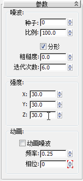

  4. 单击“修改器列表”下拉菜单并选择“噪波”修改器。
  5. 在“噪波”组中,启用“分形”,然后在“强度”组中,将 X、Y 和 Z 设置为 30.0
    岩石正在成形,但还可以处理的更加平整。
  6. 在主工具栏上,单击 (选择并均匀缩放)。
  7. 在“Camera001”视图中,向下拖动 Gizmo Z 轴,直到岩石对象的高度约为其初始高度的三分之二。

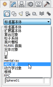

  1. “创建”面板上,单击 (几何体),然后从下拉列表(目前,它显示“标准基本体”)中,选择“AEC 扩展”。
    “AEC 扩展”对象是预建的几何体,包括栏杆、围栏和植物。使用它们,可快速地从细节方面增加场景的真实性。

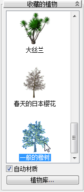

  3. 在“收藏的植物”卷展栏上,将“普通橡树”选为树种。
  4. 右键单击“顶”视口将其激活,然后通过单击岩石右侧略偏下的某个点,将树添加到场景中。

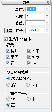

  5. 仍旧选中这棵树,然后在“修改”面板 “参数”卷展栏上,将“高度”设置为 150
  6. 在“显示”组中,禁用“树叶”,并在“详细程度等级”组中,启用“低”以减少树枝数。
  7. 如果仍对树的外观不满意,可在“参数”卷展栏上单击“新建”。
    由于每次单击此按钮时,“种子”值都会相应更改,因此会对树进行随机重新配置。
