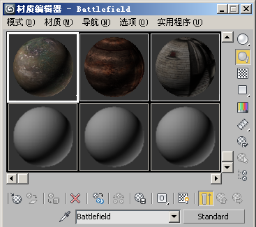

  1. 在主工具栏上,从“材质编辑器”弹出按钮中选择 (材质编辑器)以打开“精简材质编辑器”。
    弹出按钮类似于下拉菜单,但是包含按钮而不是文本。)
    “材质编辑器”打开后为一个浮动窗口。
    如果只想指定已经设计的材质,则使用“精简材质编辑器”通常更加方便。“板岩材质编辑器”占用的屏幕空间较多,当设计材质时,它更加方便和通用。
    注: 如果误打开大型“板岩材质编辑器”,则从“材质编辑器”工具栏中选择“模式”“精简材质编辑器”。

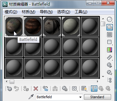

    默认情况下,“精简材质编辑器”会显示六个示例窗,并且每个示例窗都可以拥有一种材质。通常,供选择的材质有多种,因此最好通过编辑器扩充可选示例窗的数量。
  2. 找到“战场”材质示例窗并单击它。
    请注意,名称“战场”显示在示例窗下方的“材质名”字段中。
    此材质已为您创建好了。它使用位图作为纹理且包括凹凸贴图。

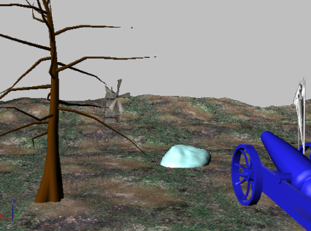

  3. “战场”材质从其示例窗中拖动到“Camera001”视口中的“战场”对象上。
    该视口现在显示由草和土覆盖的场景。
    提示: 如果材质未显示在视口中,单击以启用 (视口中显示明暗处理材质)。此按钮位于示例窗下的一排按钮中。
  4. 将“岩石”材质从其示例窗中拖动到视口中的“岩石”对象上。岩石曲面会更新为真实的纹理。
