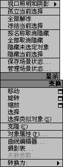

  2. 右键单击视口以显示四元菜单,然后选择“孤立当前选择”。
    该命令位于右上方的“显示”象限。

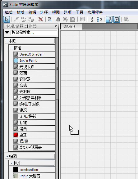

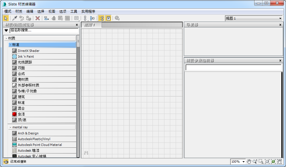

  4. 在主工具栏上,单击 (材质编辑器)打开“板岩材质编辑器”。
    提示: 如果这是您首次使用“板岩材质编辑器”,则您可能需要重新调整其大小,以便可在其界面中轻松查看全部三列。
    而且,在视口中查看更改时,这有助于在工作过程中最小化“板岩材质编辑器”,然后在需要继续处理材质时将其恢复。
    “材质编辑器”是一种用于创建、调整和管理材质并将材质应用到对象的工作台。其界面的主要部分为:
    • 左侧的“材质/贴图浏览器”面板,您可以在其中选择要添加到场景中的材质和贴图类型(或现成的材质)。
    • 中间的“视图”面板,其中的材质和贴图显示为可关联在一起的节点。
    • 右下角的“参数编辑器”,您可以在其中编辑材质和贴图控件。
    提示: 如果打开的是“精简材质编辑器”,则在“材质编辑器”菜单栏上,选择“模式”“板岩材质编辑器”。“精简材质编辑器”拥有更小的窗口,在窗口的界面顶部附近带有显眼的示例窗。

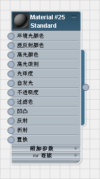

  5. 在左侧的“材质/贴图浏览器”面板上,找到“材质”“标准”“标准”,然后将“标准”项目从浏览器拖放到活动视图(在编辑器中央标记为 View1 的大面板)中。
    标准材质的节点会显示在活动视图中。

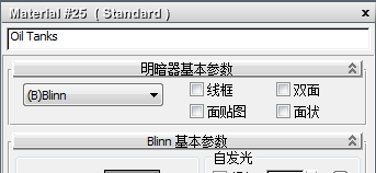

  7. 在“参数编辑器”顶部附近的材质“名称”字段中,输入 Oil Tanks 作为材质名。
    请注意,在“名称”字段中输入名称时,节点的标题栏中的名称也会更新。
    最好的习惯是,在您创建材质时就为材质命名。在复杂场景中,易于理解的材质名称很有用。

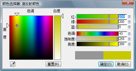

  8. 在“Blinn 基本参数”卷展栏上的“名称”字段下方,单击标记为“漫反射”的色样。
    3ds Max 将打开“颜色选择器”对话框。
    使用“颜色选择器”上的“红色”/“绿色”/“蓝色”控件选择黄颜色。设置“红色”= 200,“绿色”= 200,“蓝色”= 0
    材质的漫反射 颜色是在漫反射或散射的灯光下呈现的颜色。它是我们通常认为材质的“本来”颜色,而且是在您创建类似的基本材质时将首先设置的颜色。
  9. 单击“确定”关闭“颜色选择器”。

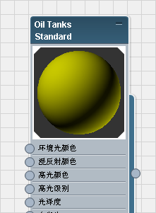

  10. 在“板岩材质编辑器”工具栏上,单击 (将材质指定给选定对象)。
    在视口中,油罐将变为黄色。
  11. 注视标题栏中的材质预览:它此时具有带角度的折角。双击预览将其放大,以便您可以看得更清楚。
    材质预览中带角度的折角意味着材质至少已经被应用到场景中一个对象中。当带角度的折角为纯白色时,如本示例中所示的颜色,则该材质被称作热材质。当您对热材质作出更改时,场景就会立即更改,而且通常视口显示将会显示您已更改了材质的提示。

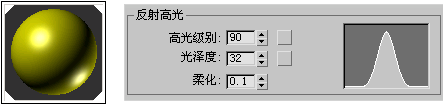

  1. 在“Blinn 基本参数”卷展栏上的“反射高光”组中,将“高光级别”的值更改为 90
    “亮度高光”同时显示在预览中的球体上和视口中的油罐上。
  2. 同时,在“反射高光”组中,将“光泽度”值更改为 32
    左:油罐材质的预览
    右:反射高光控件,光泽度为 32
    正如您在预览时所看到的,在“反射高光”和“光泽度”控件右侧的图形中,高光现在变得更狭窄了。“高光级别”控制高光的亮度,而“光泽度”控制高光宽度。通常,越有光泽的材质,其高光度越小。

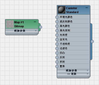

  3. 在“板岩材质编辑器”“材质/贴图浏览器”面板中的左侧,找到“贴图”“标准”“位图”,并将此贴图类型拖动到活动视图中。
    3ds Max 打开一个文件对话框。
  4. 在该文件对话框中,单击以高亮显示文件 metals.checker.plate.jpg(该文件和教程的所有贴图一样,位于项目文件夹 \sceneassets\images\ 中),然后单击“打开”。
    3ds Max 将此“位图”节点添加到活动视图中。

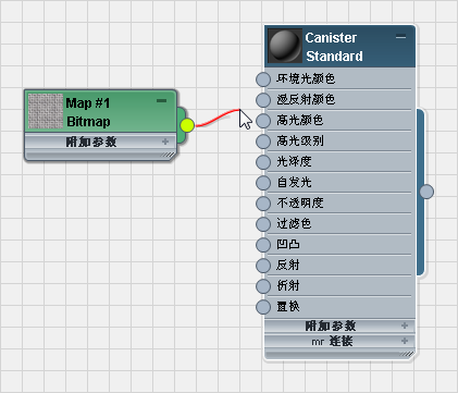

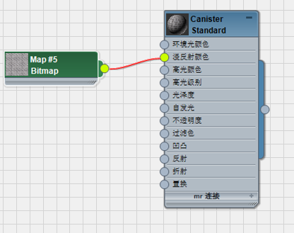

  5. 从“位图”节点的输出套接字(节点右侧的圆形控件)进行拖动。拖动时,3ds Max 将创建连线。
    将该关联放到 Canister 节点的“漫反射颜色”组件的输入套接字上。
    此时位图关联到材质。

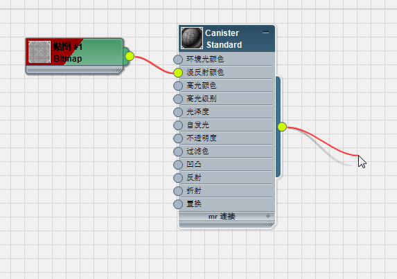

  9. 移动“板岩材质编辑器”窗口,以便您可以同时看到视口中的对象和活动视图中的 Canister 节点。确保未选定任何工具对象,然后从 Canister 节点的输出套接字(输出套接字为位于节点右侧的圆形控件)拖动至视口,然后在组中间的蓝色弹药箱上方释放鼠标。
    从“Canister”材质的输出套接字中拖动
    3ds Max 将“Canister”材质应用到弹药箱。

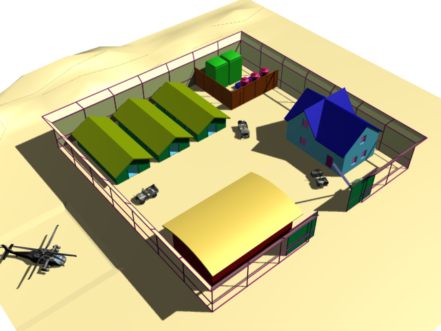

    本课最后一步中,您可以将纹理应用到营地下方或周围的地形。
    军队营地的地形纹理
