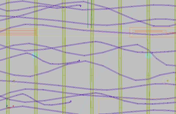

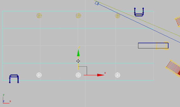

  1. 激活“顶”视口并 放大到可以看见格子架的前部分,如下图所示。
    走廊较低处的天花板上有三个照明设备。在线框视图中,这三个照明设备显示为小圆圈。
  2. 进一步放大到可以看见左侧设备。
  3. “创建”面板上,单击 (灯光)。
    灯光面板自动设置为“光度学”,这意味着在该类别中创建的任何灯光在灯光衰减、分布、颜色等方面将展现出真实世界的行为。
    在“对象类型”卷展栏上,单击“自由灯光”将其打开。

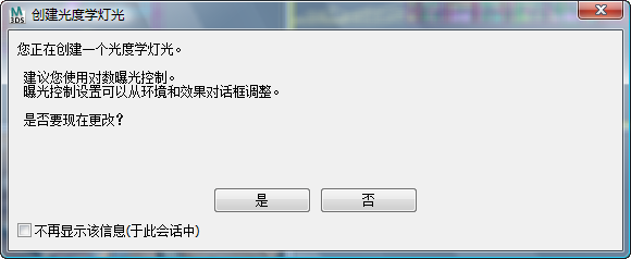

    3ds Max 将打开一个对话框,询问是否将“mr 摄影曝光控制”添加到场景中。
  4. 单击“是”添加曝光控制。
  5. 单击照明设备的中心将“自由灯光”添加到场景中。
    默认情况下,灯光对象在场景的曲面平面上创建。
  6. 右键单击结束对象创建。

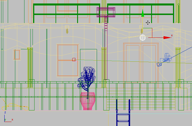

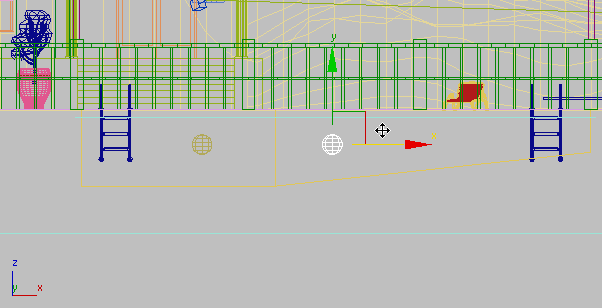

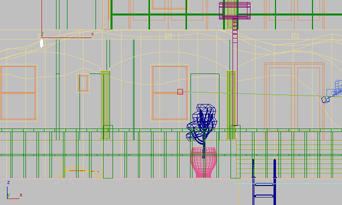

  7. 右键单击“前”视口,放大以便可以看见照明设备插座和新灯光对象,然后使用 (选择并移动)沿其 Y 轴移动灯光对象,直至将其置于设备内。

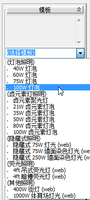

  1. 转至 “修改”面板。在“模板”卷展栏 “选择模板”下拉列表中,选择“嵌入式 75W 灯(Web)”。
    3ds Max 将更新“模板”卷展栏下方卷展栏中的值,以与真实世界中不均匀 (web) 分布的 75W 白炽灯的属性相匹配。可以调整这些属性,但是针对当前场景,我们将使用模板值。

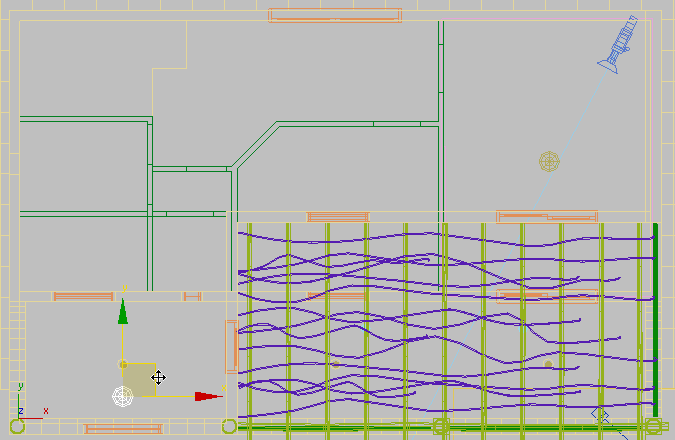

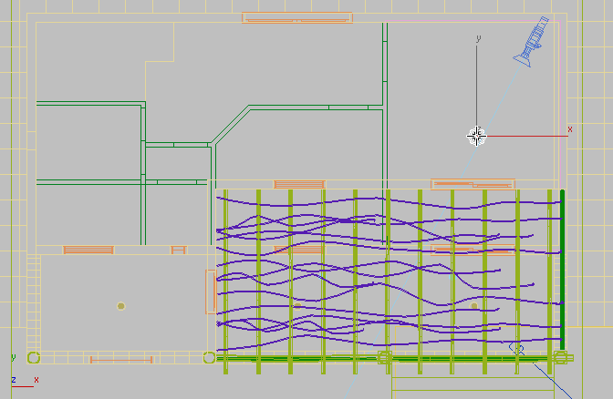

  1. 激活“顶”视口,然后 缩放并 平移,以便可以看见房屋的平面图。
  2. “创建”面板上,单击 (灯光)。在“对象类型”卷展栏上,单击“自由灯光”将其打开。
  3. 单击一下即可在门框背后创建一个灯光,如图所示,然后右键单击结束对象创建。
  4. 激活“前”视口,然后使用 (选择并移动)沿其 Y 轴移动灯光对象,直至其恰好位于下层大门上方。

  1. 转至 “修改”面板。在“模板”卷展栏上,打开下拉列表,然后选择“100W 灯泡”。
    请接受此光度学灯光的默认设置。

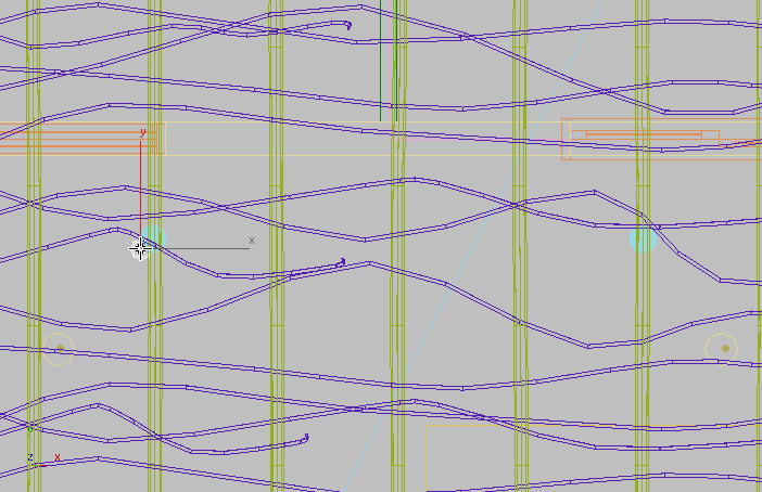

  1. 再次激活“顶”视口,然后近距离 放大阳台区域。
    阳台上有两个蓝色照明设备:ConeLightBulb01ConeLightBulb02
  3. 单击 ConeLightBulb01 邻近区域以放置灯光。其精确位置并不重要。

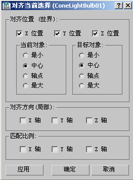

  4. 在主工具栏上,单击 (对齐),然后单击 ConeLightBulb01
  5. 在“对齐当前选择”对话框 “对齐当前选择(屏幕)”组中,启用 X、Y 和 Z 位置,然后为“当前对象”和“目标对象”选择“中心”。单击“确定”。
    这样可以将灯光对象的中心与照明设备对齐。

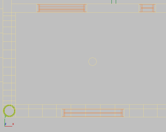

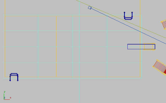

  1. 激活“顶”视口,然后 缩放并 平移,以便可以看见游泳池,如下图所示。
  3. 单击一下即可将灯光对象置于游泳池左上端的内侧,如下图所示。右键单击结束对象创建。

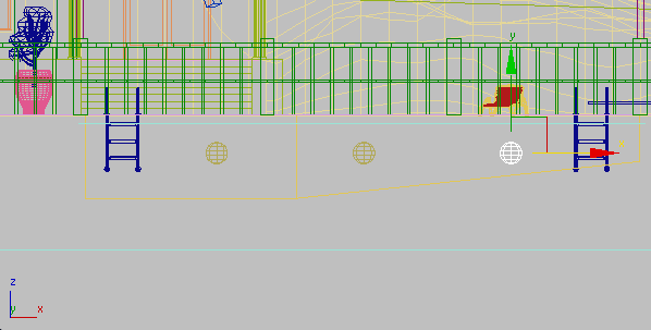

  4. 激活“前”视口, 平移以便可以看见游泳池,然后使用 (选择并移动)沿其 Y 轴移动灯光对象,直至将其置于游泳池底与水线之间的中央位置。

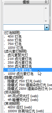

  5. 转至 “修改”面板。在“模板”卷展栏上,打开下拉列表并选择“80W 卤素灯泡”。
    该类型灯光的默认颜色为 2900 开尔文度,可以产生微黄色色调。最好是略微发白的蓝色,因此,现在您需要对灯光的开尔文值作相应修改。

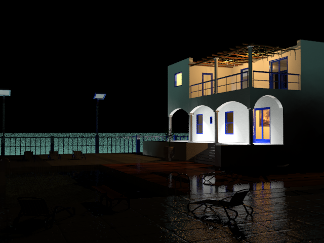

使用游泳池照明渲染别墅:
  1. 还原“渲染帧”窗口,然后 克隆当前渲染帧。

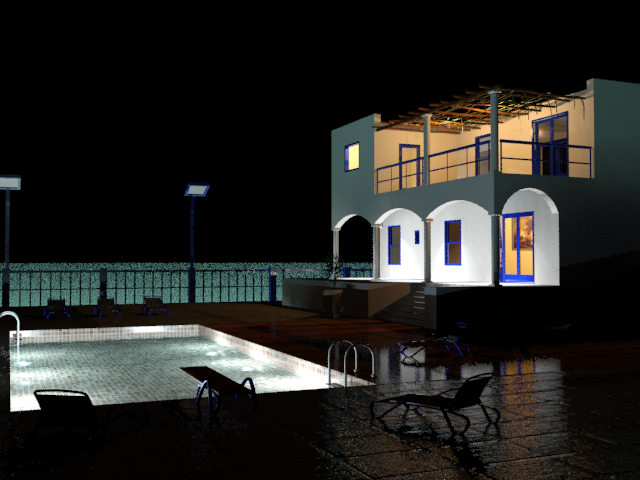

  2. 激活“Camera-Terrace”视口, 渲染场景,然后比较这两个渲染。
    正在开始形成场景。下一个任务是向环绕游泳池的灯柱添加灯光对象。
