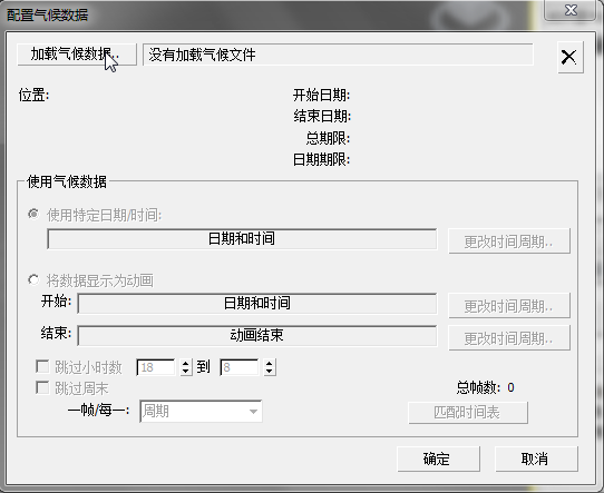

  6. “修改”面板 “日光参数”卷展栏 “位置”组中,选择“气候数据文件”,然后单击“设置”。

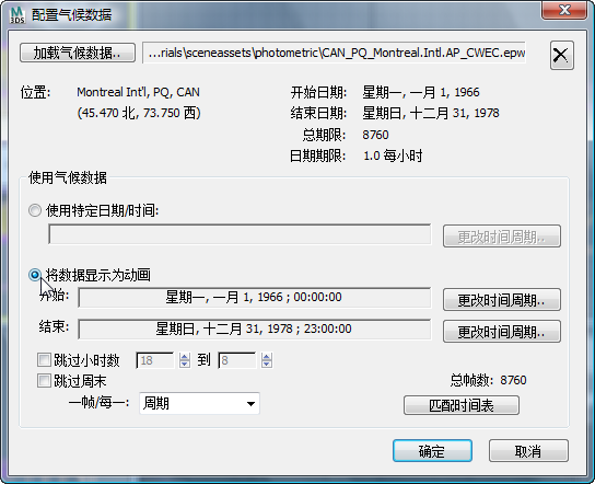

  7. 在“配置气候数据”对话框中,单击“加载气候数据”。
  8. 在“打开气候文件”对话框中,选择您刚从网站保存的气候文件,然后单击“打开”。

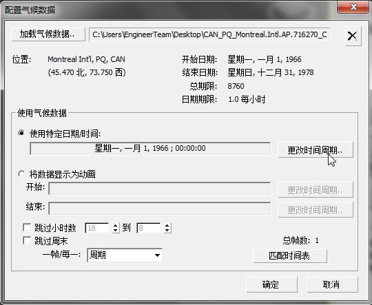

  9. 在“配置气候数据”对话框 “使用气候数据”组中,单击“更改时间周期”。

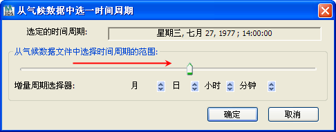

    默认情况下,气候数据将设置为 1966 年 1 月 1 日正午,但您可选择夏季日期。
  10. 在“从气候数据中选一时间周期”对话框中,拖动时间周期滑块,直至“选定的时间周期”框显示“1977 年 7 月 27 日,星期三;14:00:00”。
    如有必要,请使用“增量周期选择器”控件来缩小选择范围。单击“确定”。

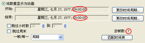

  2. 在“使用气候数据”组中,选择“将数据显示为动画”。
  3. 对于开始值,单击“更改时间周期”,然后在“从气候数据中选一时间周期”对话框中,使用滑块和微调器控件将日期和时间设置为“1977 年 7 月 27 日,星期三;9:00:00”,然后单击“确定”。
  4. 对结束值重复上一步并将时间设置为 15:00:00
    “使用气候数据”组指示选择范围后总共创建了七个帧。
  5. 单击“匹配时间表”,然后单击“确定”。
    时间表将进行更新以显示七个帧。

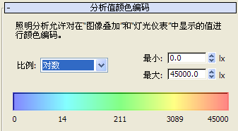

调整照明分析颜色反馈:

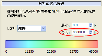

  1. 在主菜单中,选择“照明分析”“照明分析助手”,然后转至“常规”面板。
    “分析值颜色编码”卷展栏会显示颜色坡度。坡度强度范围当前设置在 0.0 到 10000.0 单位之间。单位为国际测量单位 lux (lx)。如果愿意,您可以切换到美制测量单位,即“单位设置”对话框中的尺烛光 (fc)。
    如果场景照明在某些地方高于 42,000 lux,则当前的颜色范围显得过于狭窄。您需要扩大颜色渐变范围。
  2. 将“最大值”微调器的值更改为 45000.0,然后按 键。
    在视口中,颜色范围现在即可更加有效地表示灯光强度。
    测光表读数显示颜色编码反馈得到改进
    网球场内部的橙色区域表示这一天此时段的直射太阳光,而蓝色区域表示非直射太阳光。
  3. “缩放”下拉列表中,选择“对数”。
    颜色编码区域将进行更新以用另一种形式显示灯光强度,但强度值本身保持不变。
  4. 从“缩放”列表中,再次选择“线性”。
