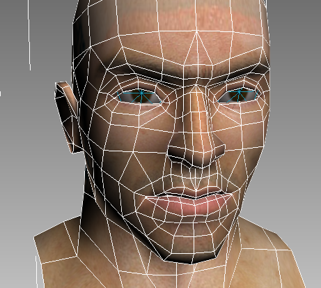

为唇胡创建面:
  1. 选择 Beard 对象。右键单击,然后从四元菜单的“显示”(右上方)区域中选择“隐藏当前选择”。
  2. 选择“头部”。
  3. 环绕视图,以便可以看到海盗面部的正面。
    如果未显示“边面”,请按下 F4
  4. 在“功能区”“建模”组中,单击以启用“修改模式”。
    3ds Max 将打开 “修改”面板。
  5. 此外,在“建模”组中,单击以启用 (多边形)。
  6. 单击后,按住 键并单击以 选中将长出唇胡的面。
  7. 在“功能区”“几何体 (全部)”组中,单击 (分离)。
    3ds Max 将打开“分离”对话框。
  8. 在“分离”对话框中,启用“作为克隆对象分离”。将分离面命名为 Mustache,然后单击“确定”。

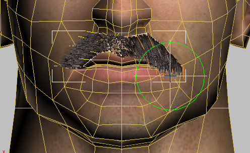

设计唇胡:
  1. 打开“设计样式”卷展栏并单击“设计毛发”,以启用它。
    注: 启用“设计发型”时,3ds Max 将在视口中显示毛发导向。
  2. 激活“前”视口。
  3. 在“设计”卷展栏 “设计”组中,单击 “选择”以启用它。
  4. 在此视口中,拖动以选中海盗鼻子左侧的唇胡部分(位于视口右侧)。
    在设计毛发时,活动导向将显示为橙色,而非活动导向则为黄色。
  5. 在“设计”卷展栏 “设计”组中,单击 (发梳)以启用它。
    “发梳”光标与“剪头发”光标相似:前者在活动视口中显示为圆形,在其他视口中显示为圆柱形,此光标会发生衰减,圆柱体中心轴处的作用最强。
  6. 确保已激活 (平移),然后 往下梳理唇胡以使其下垂。
    请注意,在使用“发梳”时,仅影响导向:在释放鼠标之后,其他毛发将发生变形,以遵循导向方向。
  7. 激活“顶”视口。
  8. 梳理左侧唇胡(位于视口右侧),使其不会贴着头骨。
    提示: 您可能需要 稍微环绕视口(如下图所示),以便更清楚地查看唇胡。
  9. 单击 (缩放)以将其激活,然后 向外梳理唇胡,以使其变得更长。
  10. 再次激活“前”视口。
  11. 再次启用 (平移),然后 梳理唇胡,使其更加下垂。
  12. 对右侧唇胡(位于视口左侧)重复步骤 3 至 11。
    正如在修剪络腮胡时那样,您不必太过担心唇胡是否对称:面和胡须很少是对称的。
  13. 选中唇胡中的所有 导向,然后 梳理鼻子下方的唇胡,以使其下垂。

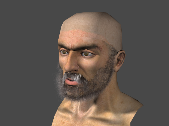

渲染唇胡:
  1. 右键单击视口,然后从四元菜单的“显示”(右上方)区域中选择“全部取消隐藏”。
    现在将再次显示络腮胡。
  2. 在主工具栏上,单击 (渲染产品)。
在为海盗创建毛发之后,意味着您即将完成此模型。
