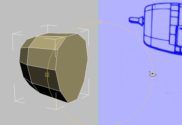

  2. 环绕透视视口以便您可以看到罩的后部。

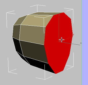

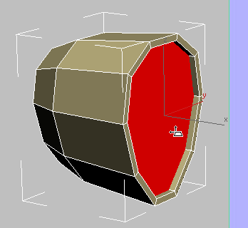

  3. 单击以选择罩后部的多边形。

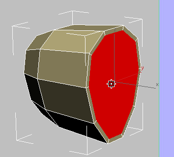

  4. 在功能区“多边形”面板上,单击 (插入)。在透视视口中,向下拖动鼠标以插入罩的后部。

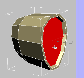

  5. 在功能区“多边形”面板上,单击 (倒角)。在透视视口中,向下拖动以在罩的后部创建浅凹进。
    松开鼠标,然后向下拖动一点以减小凹进多边形的大小。

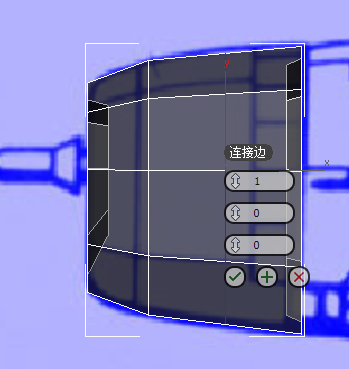

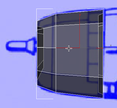

调整罩的曲率:
    发动机罩几乎完成:要完成它,需要调整其曲率以更好地匹配设计图。

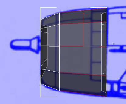

  1. 激活“前”视口。
  2. 在功能区“多边形建模”面板上,单击 (边)。
  3. 单击以沿罩的长度选择某个较长的边。
  4. 在功能区“修改选择”面板上,单击 (环形)。
    “环形”工具选择由罩周围的相似边组成的环。

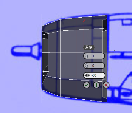

  5. 在功能区 “循环”面板上,按住 键并单击 (连接)。
    按住 键并单击“连接”以显示“连接”工具的 Caddy 控件。这样您便可以交互调整边连接。

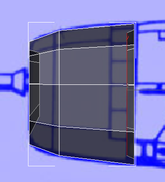

  6. 在 Caddy 上,拖动下部微调器“滑块”的值,将新垂直边滑向左侧,使其位于罩中的凸出部分的下方。
  7. 当边位于合适的位置时,单击 (确定)。

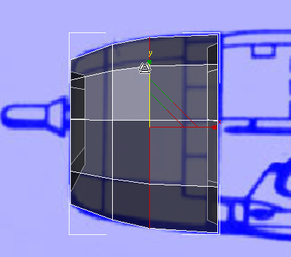

  8. 沿 Y 轴 放大新边,使罩的凸出部分更好地匹配设计图图像。
  9. 再次单击 (边)以退出“边”子对象层级。
