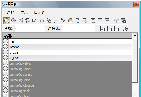

  2. 在“参数”卷展栏上,单击“骨骼”旁边的“添加”按钮。
    这将打开“选择骨骼”对话框,它与我们熟悉的“从场景选择”对话框相同。
  3. 将显示过滤器设置为仅显示几何体,然后突出显示除开头四个之外的所有列表项目。执行此操作有个简便方法:所有需要的骨骼均以“Emma”开头,因此只需要在“查找”字段中键入 e 即可。单击“选择”,以完成选择。
    骨骼即会显示在“参数”卷展栏上的列表中,基本的蒙皮操作也已完成。您可以通过在脚部平台移动腿来进行演示。
