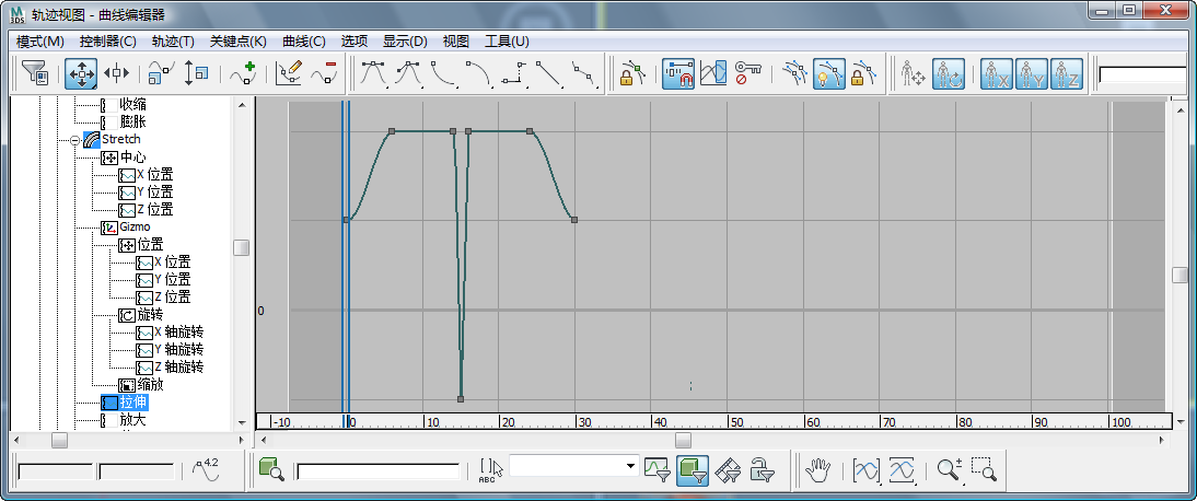

制作拉伸和挤压动画:
  1. 启用 (自动关键点)。
  2. 将时间滑块拖动至帧 6 处。
  3. 在拉伸修改器的“参数”卷展栏上,将“拉伸”值更改为 0.1
    “拉伸”字段的微调器箭头现在显示红色括号,这表示 3ds Max 已经为此参数创建了动画关键点。在视口中,可以看到篮球沿其运动方向被拉长。
  4. 将时间滑块拖至帧 15 处,在该帧处,篮球与地面发生碰撞。
  5. 在拉伸修改器的“参数”卷展栏上,将“拉伸”值更改为 –0.2
    这会在碰撞点挤压篮球。同时,还会调整篮球扎入地面中的方式。
  6. 将时间滑块拖至帧 30 处,并将“拉伸”值重新更改为 0.0
    提示: 只需右键单击微调器箭头以将值恢复为零。在 3ds Max 中,这是将数字字段设置为其最小非负值的标准快键方式。
  7. 禁用 (自动关键点)。
  8. 您需要“暂停”挤压,以便它不会在碰撞之前开始,并让它在球反弹时消失。
    按住 键并将第 6 帧处的关键点复制到下列帧处:
    • 帧 14
    • 帧 16
    • 帧 24

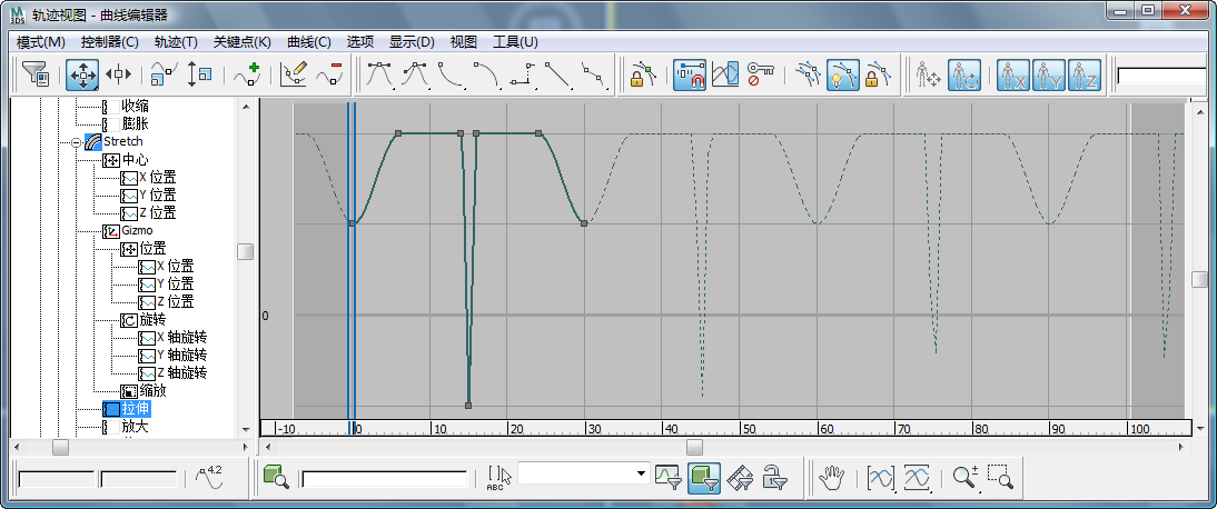

重复拉伸和挤压:
  1. 在“曲线编辑器”“控制器”窗口中,找到“拉伸”参数的轨迹。
    层次结构看上去像“篮球”“修改对象”“拉伸”“拉伸: Bezier 浮点”。您必须向下滚动以获取未在本练习中使用的过去的多个位置、旋转和缩放轨迹。
  2. 在“轨迹视图 - 曲线编辑器”工具栏上,单击 (参数曲线超出范围类型)。
  3. 在“参数曲线超出范围类型”对话框中,单击“循环”选项的传出按钮,然后单击“确定”。
    现在,挤压和拉伸模式会无限期地重复进行。
