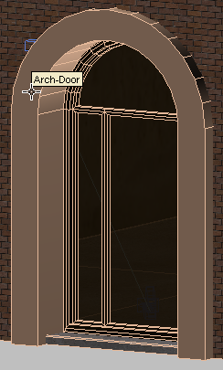

  1. 最大化“正交”视口并 选择 Arch-Door 对象。
    未应用材质时的拱门对象

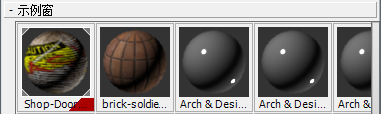

  2. 打开 “板岩材质编辑器”。找到“示例窗”组。
    已为拱门对象准备了称作 brick-soldier 的材质。
  3. brick-soldier 材质从“浏览器”“示例窗”组拖动到活动视图。在“实例(副本)材质”对话框中,确保已选定“实例”,然后单击“确定”。

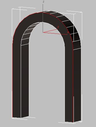

  4. 在活动视图中,确保已选定 brick-soldier 节点,然后在“板岩材质编辑器”工具栏上,单击 (将材质指定给选定对象)。同时单击以启用 (视口中显示明暗处理材质)。(如果使用传统视口驱动程序,则此按钮的工具提示将显示“在视口中显示标准贴图”。)
    拱门会变为暗灰色。它不会显示进一步的细节,因为没有为 Arch-Door 对象指定任何贴图坐标。

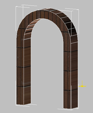

  2. 右键单击视口中的拱门对象,然后从四元菜单中选择“隐藏未选定对象”以分离该对象。
    砖材质已贴图到其曲面的拱门对象

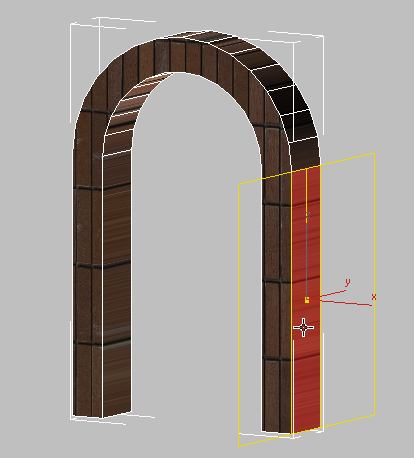

  4. 在视口中, 选择拱门对象上的某个面。
    3ds Max 将显示黄色 Gizmo,表示砖材质在选定面上的平面投影。

  5. 选择拱门对象上的另一个面。
    注意黄色 gizmo 是如何在新选择的面上重置的。

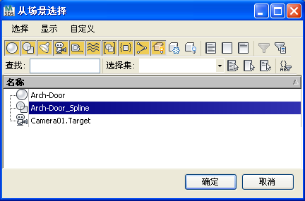

  7. 再次单击 (边),以退出“边”子对象层级,然后按 H 键以打开“从场景选择”对话框。
  8. 从列表中选择 Arch-Door-Spline,以选择新创建的样条线。单击“确定”。

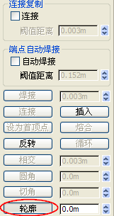

  11. 在“几何体”卷展栏上下滚,这样就可看见“轮廓”按钮,然后单击该按钮。
  12. 在视口中,单击原始样条线并向内拖动,这样就会将样条线加轮廓大约放置在拱门前面的外边和内边之间的中点处。

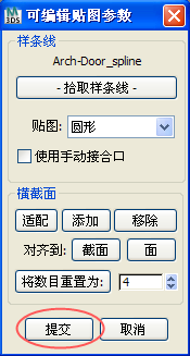

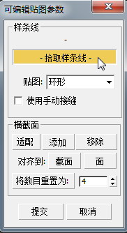

  6. 在“修改”面板上,向下滚动至“包”卷展栏,然后单击 (样条线贴图)。
  7. 在“可编辑贴图参数”对话框中,单击“拾取样条线”。
    目前,使“可编辑贴图参数”对话框保持打开状态。

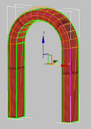

  8. H 键并在“拾取对象”对话框上的列表中选择 Arch-Door-Spline,然后单击“拾取”。
    拱门对象已由框架 gizmo 包裹起来,它显示贴图的轮廓和横截面。
    由框架 gizmo 包裹的拱门对象
现在您需要校正框架 gizmo 的基底,它对于拱门几何体来说太窄。

  3. 在“可编辑贴图参数”对话框上,单击“提交”以接受到目前为止对样条线贴图所做的更改。
