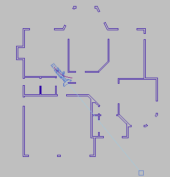

放大将要编辑的区域:
  1. 单击“观察点”(POV) 视口标签,然后选择“顶部”(或按 T 键)。
    视口更改为显示顶的视图,但它为空。
  2. 单击 (“最大化显示”)。
    现在便可看到楼层平面和摄影机。
    F3 切换到 Wireframe 显示模式,如有必要,并且如果“顶”视口显示了栅格,则按 G 禁用栅格显示。
  3. 单击 (缩放区域),并在视口中拖动矩形,进一步放大大厅通往书房的区域(书房是位于房屋左上方的那个房间)。

按下述步骤定位摄影机:
  1. 视口中的小立方体代表摄影机的目标。单击此小立方体将其选中,然后将其移动到书房内的某一位置。
    由于移动了目标,摄影机会旋转以保证仍然指向目标的方向。
  2. 单击视口标签,然后选择“左”(或按 L 键)。
  3. 如果墙和摄影机不可见,请单击 (最大化显示)。
    目标仍然位于地面上(Y 轴 0 点处),所以摄影机指向地面。
  4. 将目标沿其 Y 轴向上移动,直到位于大约与路径相同高度处。
    现在摄影机和其目标(视角)都大约位于一人高处。
