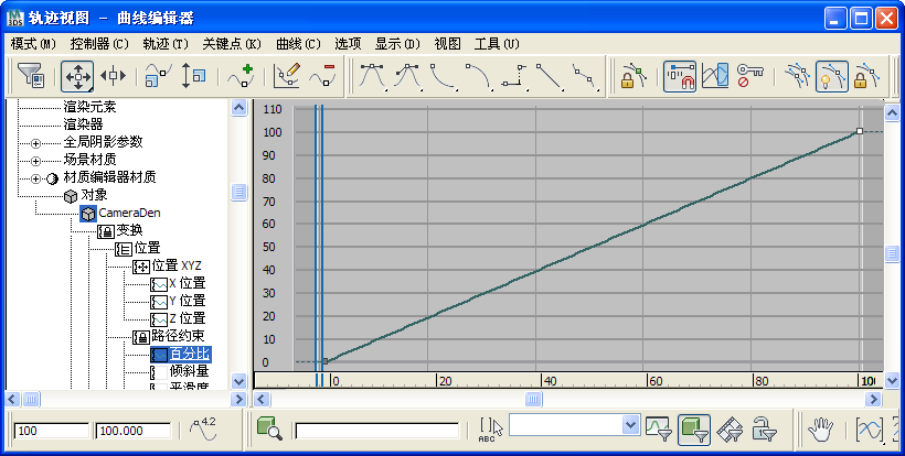

  1. H 键显示“选择对象”对话框,然后选择 CameraDen 摄影机。
  2. 在工具栏上,单击 (“曲线编辑器(打开)”)。
    “轨迹视图”打开“曲线编辑”模式。
  3. 在“控制器窗口”(左侧)中,打开这些轨迹:“对象” “CameraDen” “变换”“位置”“路径约束”“百分比”。
    现在应该可以看到一个线性位置图,或者“曲线窗口”右侧的“功能曲线”。
    功能曲线代表 CameraDen 位置的时空关系。它在第 0 帧(路径的 0% 处)开始,在第 100 帧(路径的 100% 处,也是样条线的终点处)结束。要更改摄影机动画的长度,需要编辑最后关键帧的时间值。

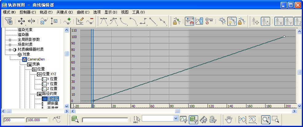

  5. 在“关键点输入: 轨迹视图”工具栏上的“帧”字段中,将关键点时间从 100 更改为 200
    提示: 如果看不到该工具栏,则右键单击“曲线编辑器”工具栏的空白区域(可能必须要加宽“曲线编辑器”窗口),然后选择“显示工具栏”“关键点输入: 轨迹视图”。
    现在动画持续时间为 200 帧,并且现在曲线已到窗口的最右边。
  6. 单击 “缩放”将其启用,然后在“曲线窗口”中将其向下拖动直到再次看到完整的曲线。
  7. 再次单击 (“缩放”)以将其禁用。

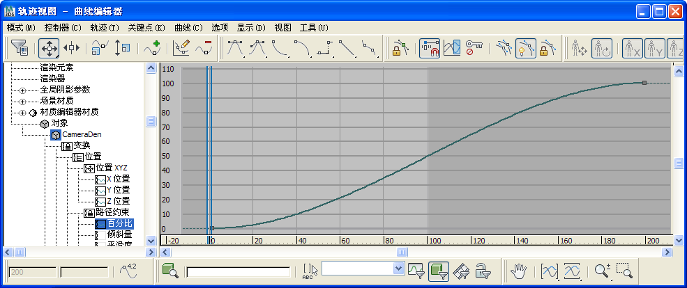

    现在,从第 0 帧到第 200 帧的过程中,摄影机都具有恒定速度。由曲线窗口中的线性“曲线”指示。摄影机突然开始并突然结束,这不符合真实世界的运动状况。如果摄影机开始移动较慢,可稍微加速,并在快结束时再稍微减速,这样可以使动画更具真实性并且使观赏者观看时更舒服。在动画中,此类运动的表达为“渐进,渐出”。
  1. 在“控制器窗口”中,右键单击“百分比”轨迹。从弹出的四元菜单中选择“指定控制器”。
    显示“指定浮点控制器”对话框。
  2. 选择“Bezier 浮点”,然后单击“确定”。
    “Bezier 浮点”控制器会更改关键点切线,这样摄影机就会在开始移动时稍微加速,而在快结束停止时稍微减速。现在曲线图形为真实曲线,并且指示加速度的改变。
  3. 关闭“曲线编辑器”。

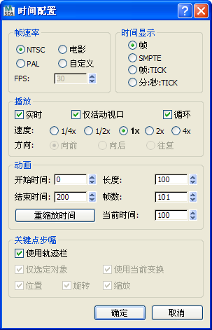

    更改摄影机的关键点后,将呈现 200 帧的动画,但 3ds Max 所提供的设置仍然只能渲染 100 帧。此设置还需要进行更改。
  1. 单击 3ds Max 窗口右下方动画控件中的 (时间配置)。
    3ds Max 将打开“时间配置”对话框。
  2. 在“动画”组中,将“结束时间”的值更改为 200,然后单击“确定”。
