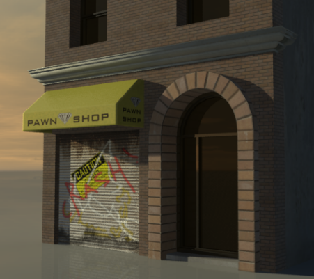

在本教程中,您将为一家典当行的钢质卷闸门创建复杂的纹理贴图。该贴图将由采用各种透明度设置和混合技术合成在一起的五层图像组成。
本教程完成后钢质卷闸门合成贴图的渲染效果
