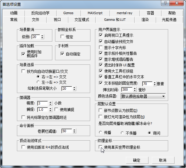

  2. 在主菜单中,选择“自定义”“首选项”“常规”面板 “纹理坐标”组,然后禁用“使用真实世界纹理坐标”(如果尚未禁用的话)。单击“确定”。

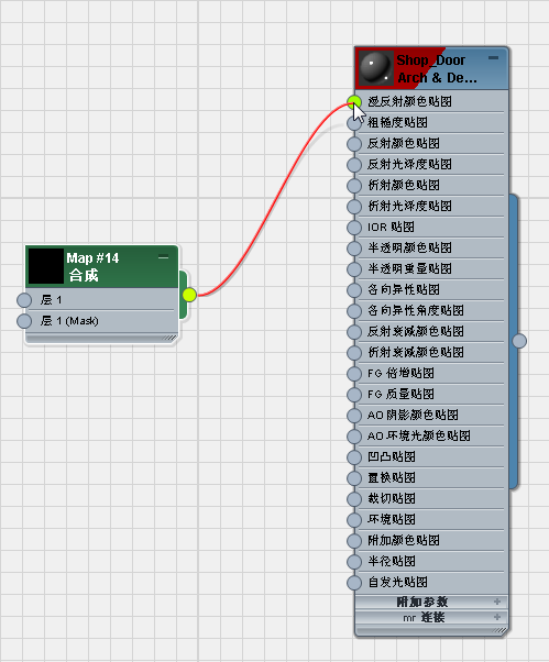

    现在,请将合成贴图添加到该材质的漫反射颜色组件。
  5. 将“合成”贴图从“浏览器”拖动到活动视图(在默认组中,“合成”为一个“标准”贴图),然后将“合成”贴图节点关联到 Shop-Door 材质的“漫反射颜色”组件。

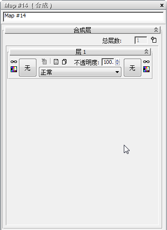

  6. 双击“合成”贴图节点以查看其参数。
    最初,“合成”贴图包含单个层。

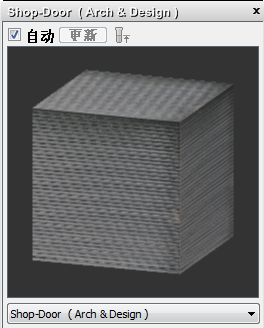

  4. 右键单击 Shop Door 材质节点的标题栏,然后选择“预览对象类型”“长方体”。
    3ds Max 会将采样球体更改为立方体,它是卷闸门几何体更为出色的预览。
  5. 拖动预览窗口的一角使其更大一些。
  6. 移动此预览,以便可在“参数编辑器”中看到所有 Shop Door 节点及控件。

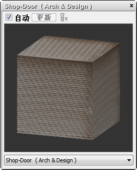

将一种锈色色调添加到第一层:
    百叶门材质的颜色一律为灰色。让我们增加一点铁锈色以使卷闸门看起来稍旧些。

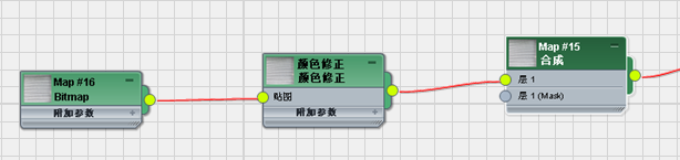

  1. 在“第一层”卷展栏上,单击 (对该纹理进行颜色校正)。此按钮位于卷展栏的左侧。
    3ds Max 将在“参数编辑器”中显示“颜色修正”控件,并在“位图”和“合成”贴图之间插入一个“颜色修正”贴图节点。
    提示: 在活动视图中,按 L 键重新安排布局,并更加清晰地查看此节点。使用其他导航工具在视图中的节点间移动。

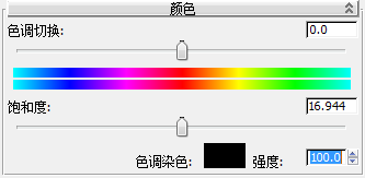

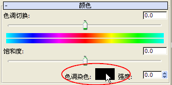

  2. 在“颜色”卷展栏上,单击“色调染色”色样。
    3ds Max 将打开“颜色选择器”。
  3. 在“RGB”字段中输入以下值:
    • R = 0.25
    • G = 0.15
    • B = 0.075
    单击“确定”关闭“颜色选择器”。
  4. 在“颜色”卷展栏上,将“饱和度”滑块拖动到约 17.0,然后在“强度”字段中,输入 100.0
    现在 Shop Door 材质显现褐色。

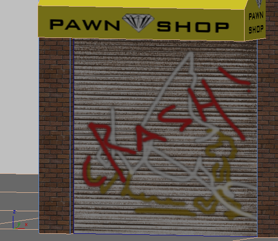

使用 Alpha 值添加涂鸦层:
    接下来,将向合成贴图增加第二层,该层包含一位(或多位)涂鸦艺术家的粗体笔划。

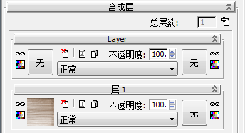

  2. 在“合成层”卷展栏顶部,单击 (添加新层)。
    3ds Max 会将一个新“层”卷展栏添加到“合成”贴图参数的显示中。
    另外,在活动视图中,现在“合成”贴图节点会显示一个新“第二层”组件。

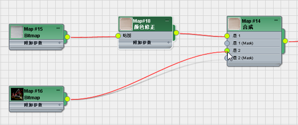

    3ds Max 将“位图”节点添加到活动视图中。

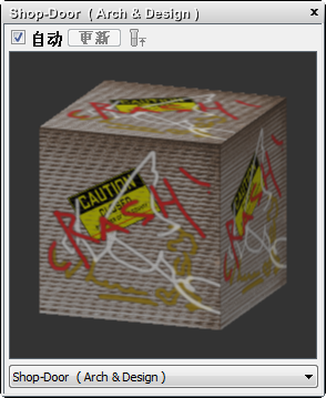

  6. 将新涂鸦“位图”连线到“合成”贴图的“第二层”组件。

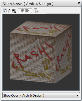

    现在“第二层”卷展栏会显示 graffiti.png 纹理,而材质预览会显示合成涂鸦。
    涂鸦层已合成到卷闸门层的合成贴图
调整 Alpha 和颜色级别:
    如果在视口中看到 Shop Door 材质(您将必须移动或最小化“板岩材质编辑器”),则可以看到,用于合成 graffiti.png 的默认值使涂鸦显示为浮动在门的波状纹理之上。
    您可以通过调整此层的某些 Alpha 设置来对其进行修正。
  1. 在“第二层”卷展栏上,将“不透明度”的值更改为 90.0,然后按 Enter 键。
    这会略微增加第二层的总体透明度,以便其下的第一层的一小部分仍可见。这样,便会使涂鸦笔划在卷闸门曲面上的混合效果更为逼真。
    涂鸦层还需要更为醒目一点:您将使用颜色修正工具来达到这种效果。

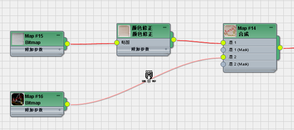

  2. 当光标显示您可以插入贴图时,将一个“颜色修正”贴图从“浏览器”拖动到活动视图,将其放在“位图”和“合成”贴图之间的关联上。
    3ds Max 将在涂鸦位图和“合成”贴图之间插入一个“颜色修正”节点。这是添加“颜色修正”贴图的另一种方法。

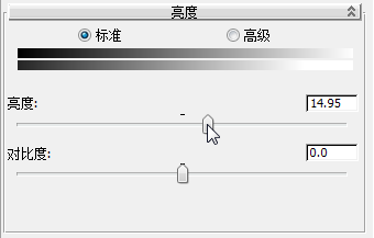

  4. 在“亮度”卷展栏上,将“亮度”滑块向右拖动,直到“亮度”字段显示一个约为 15.0 的值。
    现在涂鸦颜色会更加明亮。另一方面,“亮度”的更改也会影响 Alpha 通道的半透明部分,从而在涂鸦笔划周围创造光晕效果,这是我们不希望看到的。
    涂鸦笔划周围的光晕效果

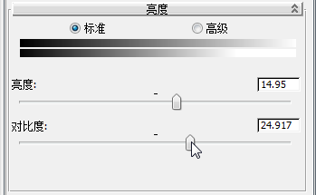

    您将通过增加对比度级别来解决这一问题。
  5. 向右拖动“对比度”滑块,直至框中显示一个约为 25.0 的值。
    现在涂鸦看起来更像是绘制在门上。

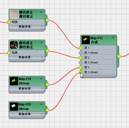

使用遮罩添加标签:

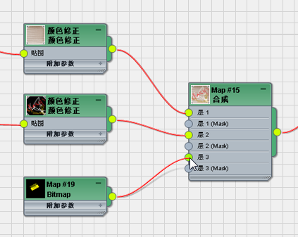

    现在,要将第三层添加到合成贴图,这是一个带有标签的层。
  1. 双击“合成”贴图节点以重新查看其参数。
    3ds Max 会将一个新“层”卷展栏添加到“合成”贴图参数,并将一个新“第三层”组件添加到活动视图的“合成”贴图节点。
  3. 将某个“位图”从“浏览器”拖动到活动视图。
    3ds Max 打开一个文件对话框。
    在文件对话框上,选择 c-sign.jpg,然后单击“打开”。
  4. 将新“位图”节点连线到“合成”贴图的“第三层”组件。
    3ds Max 将在“第三层”卷展栏和预览窗口中显示新的“位图”。

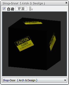

    应用 c-sign 位图作为合成贴图顶层
    保存为 .jpg 格式的位图没有 Alpha 通道信息。通过将 c-sign.jpg 图像直接应用为顶层,您已将其下的所有层完全变暗。您可以通过添加一个遮罩来对其进行修正。(虽然可在绘图程序中轻松创建遮罩,但已为您准备了遮罩图像。)
  5. 将另一个“位图”从“浏览器”拖动到活动视图。
    3ds Max 打开一个文件对话框。
    在文件对话框上,选择 c-sign-msk.jpg,然后单击“打开”。
  6. 将新遮罩“位图”节点关联到“合成”贴图的“第三层”(遮罩)组件。
    遮罩为黑白图像,该图像充当颜色贴图的一个“自定义”Alpha 通道。遮罩的黑色区域允许基本层全面显示,白色区域不透明,而灰色区域部分透明。
    用于裁切第三层布告的位图

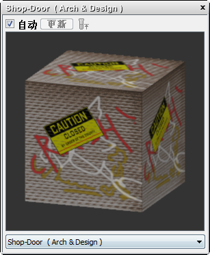

    现在,在“第三层”卷展栏上,带有标签的纹理会显示在左侧,而遮罩位图会显示在右侧。
    在预览中,“CAUTION”标签会显示其自身,现在门的剩余部分会可见。
    应用具有遮罩的第三层后的效果

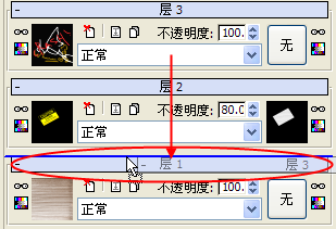

    不过仍旧存在一个小问题。您希望涂鸦覆盖标签,而非相反。
  7. 将“第二层”卷展栏的标签拖动到新的“第三层”正上方的某个点上。当 3ds Max 在“第三层”卷展栏标签的正上方显示蓝色线时,释放鼠标。
    3ds Max 会重新排序,并相应地对层重新编号。(“第三层”变为“第二层”,反之亦然。)
    现在,涂鸦会显示在即将闭合的标签顶部。
    注: 在活动视图中,3ds Max 会重新关联节点,反映层顺序的更改,因此您可能需要在活动视图中按 L 键,以更新节点的布局。
