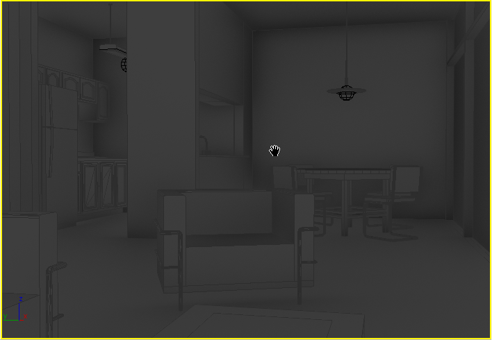

    当您调整室内日光设置时,“Sky 入口”的优势体现得最为明显。在执行此操作之前,首先需要创建另一个摄影机来观察平房内部。
  1. 激活“顶”视口并 放大到可以看见房屋楼层平面图。
  2. “创建”面板上,单击 (摄影机)。在“对象类型”卷展栏上,单击以启用“目标”。
  3. 单击起居室左下角的沙发,拖动该目标跨越起居室拖至餐厅桌子左侧的某个点上。
  4. 右键单击结束摄影机创建。
  5. 在“3D 视图: 室外”视口中,单击“观察点(POV)”视口标签,然后选择“摄像机” Camera002 以切换到刚创建的摄影机视点。
  6. Camera02 对象一经创建即定位在地面上,因此在新摄影机视图中需要使用 (平移)来同时抬高摄影机及其目标,直至摄影机可以更好地捕获房屋的内部视图。

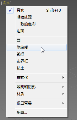

    提示: 明暗处理的房屋内部很暗,因此单击以打开“明暗处理”视口标签菜单(显示为“[ 真实 ]”),然后选择“隐藏线”选项。
    显示隐藏线后,可以更轻松地设置场景的帧。“明暗处理”选项也会有所帮助,因为它不使用照明级别。
    “隐藏线”选项仅在使用 Nitrous 视口驱动程序时可用。如果此选项在您的系统上不可用,那么暗的视口可能算不上什么问题;如果确实是个问题,请按 F3 键在线框模式下查看视图。

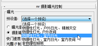

  3. 在“mr 摄影曝光控制”卷展栏上,打开“预设”下拉菜单并选择“物理性灯光、室内日光”。

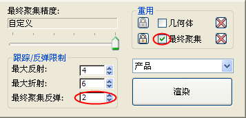

添加“最终聚集”以改善照明:
  1. 在“渲染帧”窗口的下层面板上,将“FG 反弹”次数增加到 2
  2. 再次渲染场景。
    现在,室内明亮了许多。然而,厨房区域仍旧显得过暗,看起来很不自然。这就是要使用“Sky 入口”的位置。

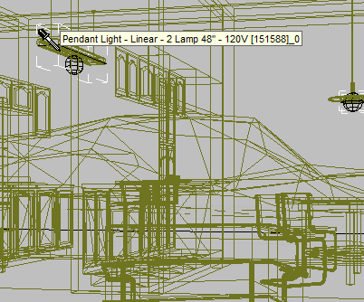

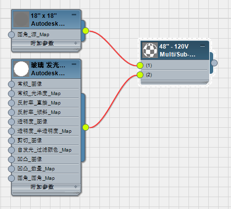

  2. 打开 “Slate 材质编辑器”。
  3. 移动“Slate 材质编辑器”窗口,以便可以同时看到“Camera002”视口。
  4. 在“Slate 材质编辑器”工具栏上,单击 (从对象拾取材质),然后在“Camera002”视口中,单击“吊灯灯光”对象的下端。
    3ds Max 将在活动视图中显示材质节点。
    灯光集合的材质是一个带有两个子材质的多维/子对象材质。

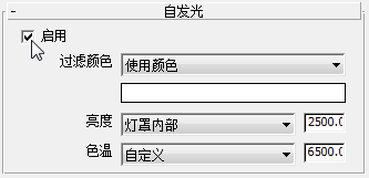

  5. 双击第二个子材质节点“玻璃 – 白色,高亮度”以显示其参数。
  6. 滚动到“自发光”卷展栏,并禁用“启用”。
    材质外观恢复到透明。

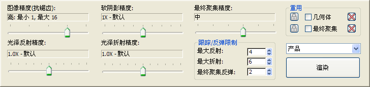

    该图像在将阴影采样设置为 512 以及下面的渲染帧设置下生成:
    • “图像精度(抗锯齿)”滑块栏:高
    • “最终聚集精度”滑块栏:中
    图像有所改善,但通常需要约 3 个小时才能完成渲染!
