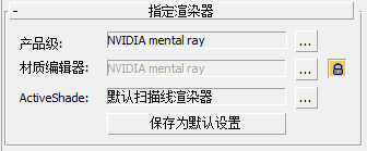

  1. 在主工具栏上,单击 (渲染设置)。
  2. 在“渲染设置”对话框 “公用”选项卡 “指定渲染器”卷展栏上,确保“产品级”字段设置为“NVIDIA mental ray”。
    该多维/子贴图具有 mental ray 特征。它仅在您选择了 mental ray 或 Quicksilver 硬件渲染器作为您的渲染器时才可见。

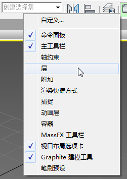

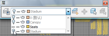

  4. 右键单击主工具栏的空白区域,并从弹出菜单中选择“层”。
    3ds Max 将打开“层”工具栏。
  5. 在“层”工具栏上,打开层列表,然后单击以隐藏所有层(Seats 除外)。
    现在,仅座椅对象可见,这将使选择座椅更加容易。

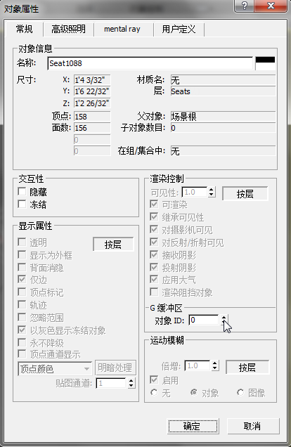

  7. 选择任一座椅对象,右键单击并从四元菜单中选择“对象属性”。
    请注意,在“对象属性”对话框 “常规”选项卡 “G 缓冲区”组中,“对象 ID”显示为 0。所有对象在首次创建时被指定的 ID 都为 0。稍后,您将更改此数字,以为某些座椅对象组指定它们自己不同的材质。

  10. 右键单击,从四元菜单中选择“对象属性”,然后在“对象属性”对话框 “常规”选项卡 “G 缓冲区”组中,将“对象 ID”更改为 1。单击“确定”。

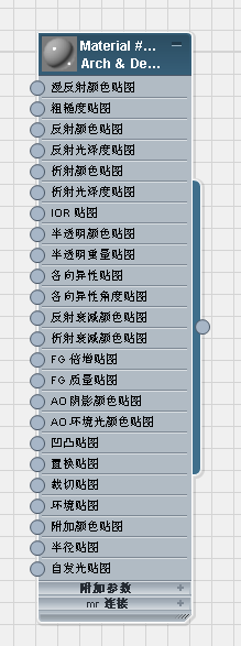

  3. 从左侧的“材质/贴图浏览器”面板中,将一个 Arch & Design 材质拖动到活动视图 (View1),即“板岩材质编辑器”窗口中央的空白区域。
    在“浏览器”中,Arch & Design 材质位于“材质” mental ray 组中。
    Arch & Design 材质的节点会显示在活动视图中。
  4. 双击 Arch & Design 材质节点,以在右侧的“参数编辑器”面板中显示其参数。
  5. 将此材质的名称更改为 seats

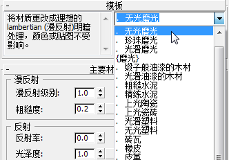

  6. 在“模板”卷展栏上,打开下拉列表,然后选择“无光磨光”。

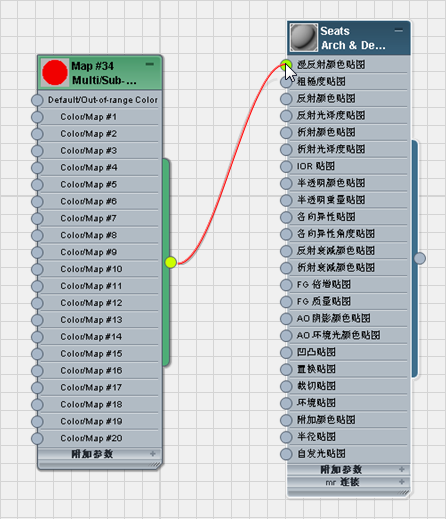

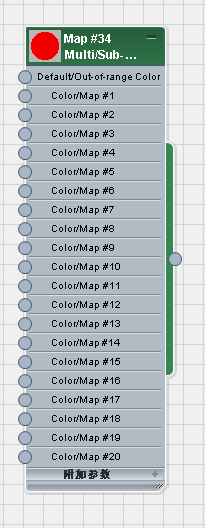

  1. 在“板岩材质编辑器”中,将多维/子贴图从“材质/贴图浏览器”面板中拖动到活动视图。
    您可以在“贴图” mental ray 组中查找多维/子贴图项目。
    多维/子贴图的节点会显示在活动视图中。
  2. 从多维/子贴图节点的输出套接字(节点右侧的圆形控件)中拖动。3ds Max 会创建连线。将该连线的末端放到 seats 材质节点的“漫反射颜色贴图”组件的输入套接字上。
  3. 双击多维/子贴图节点以显示其参数。

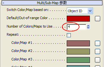

  4. 在“多维/子贴图参数”卷展栏上,将“颜色数/要使用的贴图”设置为 4
    默认情况下,将“Switch Color/Map Based On”设置为“对象 ID”,也就是说子贴图将根据对象 ID 号在对象中分布。您已设置对象 ID。
    “Default/Out-Of-Range Color”设置为红色。这意味着场景中其 ID 不是 1 至 4 的任一对象的材质都将显示为红色。红色是我们所使用的其中一种座椅颜色,所以单击此色样并使用“颜色选择器”可将此颜色更改为中性灰色。

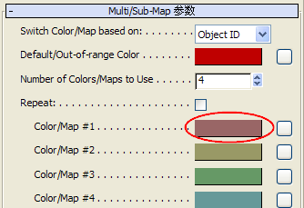

  5. 单击标记为 Color/Map #1 的色样。
  6. 在“颜色选择器”中,将颜色更改为鲜红色:红 = 0.8、绿 = 0.0、蓝 = 0.0,然后单击“确定”。

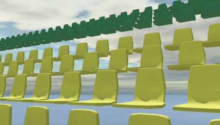

  10. 确保“顶”视口处于活动状态,然后在主工具栏上,单击 (渲染产品)以渲染场景。保持渲染帧窗口处于打开状态。
    渲染图像中显示了座椅,其子贴图材质均清晰可见。对象 ID 为 1 的座椅显示已应用红色子贴图,对象 ID 为 2 的座椅显示已应用蓝色子贴图,以此类推。
