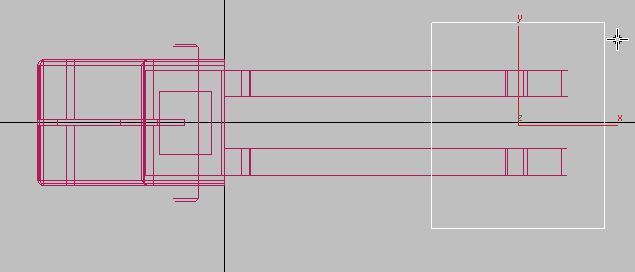

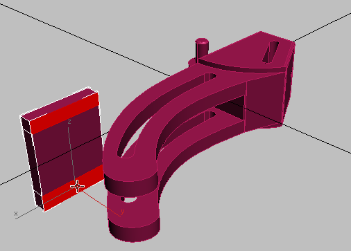

  1. 激活“前”视口。
  2. “创建”面板上,单击 (几何体)。从下拉列表中选择“标准基本体”,在“对象类型”卷展栏上,单击“长方体”以将其启用。
  3. 在前视口中,将长方体拖到钳形刀边末尾附近。
  4. 在“参数”卷展栏上,为长方体指定下列尺寸:
    • 长度 = 20mm
    • 宽度 = 15mm
    • 高度 = 3mm

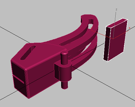

    透视视图中的新长方体
  5. 另外在“参数”卷展栏上,将“长度分段”值更改为 3

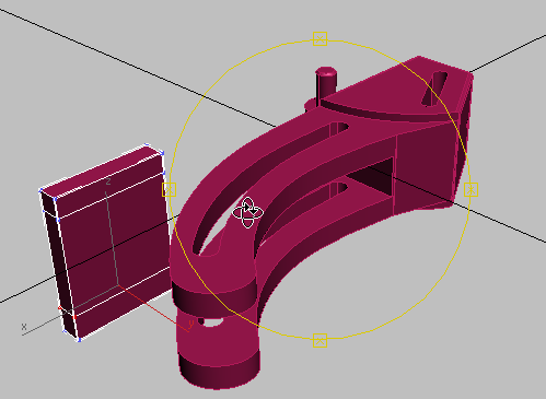

  6. 右键单击新长方体,从四元菜单中选择“转化为”“转化为可编辑多边形”。

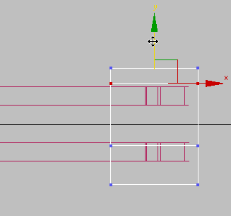

  7. 在功能区“石墨建模工具”选项卡 “多边形建模”面板上,单击 (“顶点”)。
  8. 在前视口中, 局部选择用于定义长方体顶段的顶点(从顶部数第二行顶点), 将它们沿 Y 轴上移,以便它们位于上刀边杆之上。
  9. 局部选择用于定义长方体底段的顶点(从底部数第二行顶点), 将它们沿 Y 轴下移,以便它们位于下刀边杆之下。

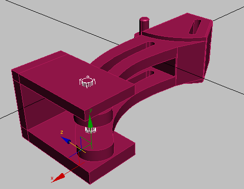

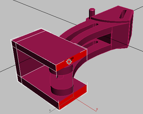

挤出蹬形支架:
  1. 在功能区“多边形建模”面板上,单击 (“多边形”)。
  2. 环绕透视视图,以便能够看到长方体内部。
  3. 单击 后,按住 键并单击以选择对应于上段和下段的长方体的两个内面。
  4. 在功能区“多边形”面板上,单击 (“挤出”),然后拖入视口,以将这些面挤出到刀形钳末端之上。

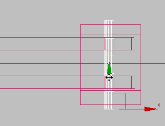

为蹬形支架添加轴销:
  1. “创建”面板上,单击 (几何体)。从下拉列表选择“标准基本体”,然后在“对象类型”卷展栏上,启用“圆柱体”。
  2. 在顶视口中,拖动以创建圆柱体。
  3. 将圆柱体半径指定为 1.2mm,高度指定为 22mm
  4. 将销水平和垂直移动,以使它穿过蹬形支架的“颚”,定位在钳形刀边的穿孔内。
