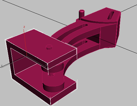

将新部件转换为实体对象:
  1. 选择新蹬形支架部件的 U 形部分:即拉伸的长方体,而不是销子。
  2. 转到 “创建”面板,然后单击 (“几何体”)。从下拉列表选择“实体对象”。
  3. 在“对象类型”卷展栏上,单击“实体对象”,然后在视口中右键单击。
    3ds Max 将该部件转换为实心实体对象。
  4. 选择新的销圆柱体,重复步骤 3 将其也转换为实体对象。

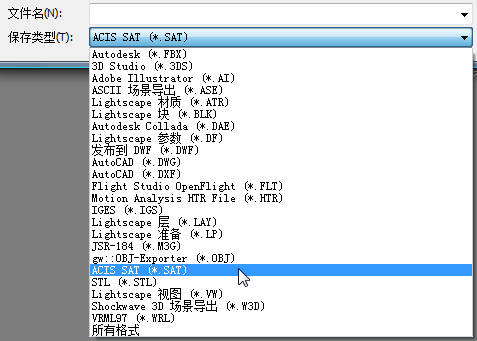

  1. “应用程序”菜单中,选择“导出”。
  2. 在“选择要导出的文件”对话框中,从“另存为类型”下拉列表中选择“ACIS SAT (*.SAT)”。
  3. 将文件名输入为 mymaxclamp,然后单击“保存”。

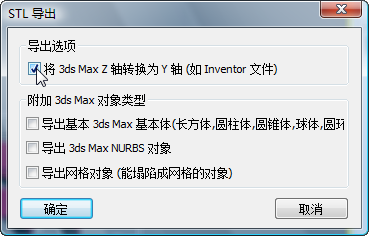

  4. 在“SAT 导出”对话框中,启用“将 3ds Max Z 轴转换为 Y 轴”,然后单击“确定”。
    注: 如对话框中第二组所示,您可以将其他类型的 3ds Max 对象导出为 SAT 格式。问题是您不能在 Inventor 中对这些对象类型执行太多操作。

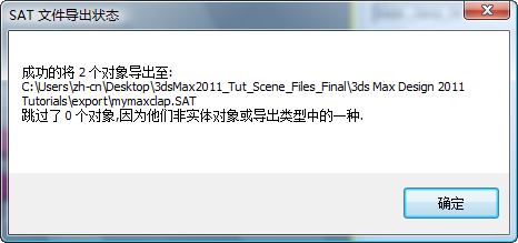

    3ds Max 报告这些对象成功导出。
