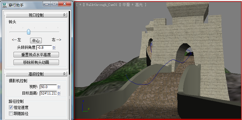

- 确保位于第一帧处,然后启用
(自动关键点)。

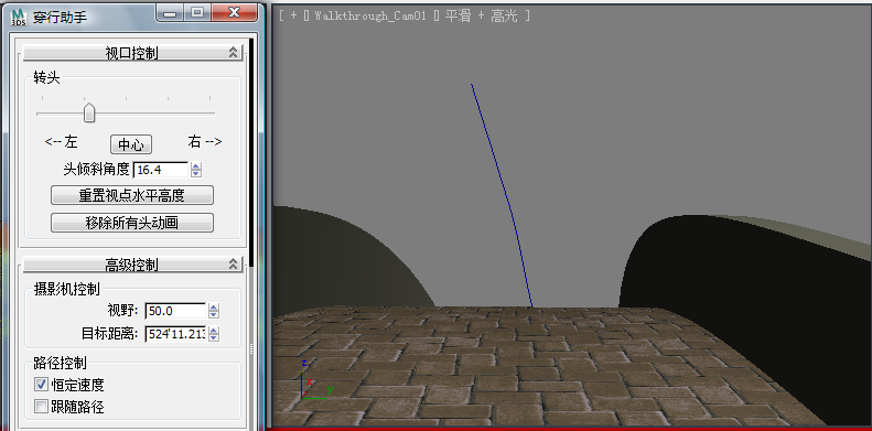

- 在“视图控制”卷展栏中,将“转头”滑块移动到左边并将“头倾斜角度”调整为 16.4,从而在“摄影机”视口中获得观看砖砌道路的更好视角。
- 将时间滑块拖动至帧 206 处。您现在位于小山顶的另一侧。将“头倾斜角度”调整为 -3.3 以使摄影机头部保持水平,然后将“转头”滑块滑动到右边以调整旋转。
目的是调整摄影机头部旋转,使其朝向烽火台,就像此烽火台突然映入了眼帘一样。

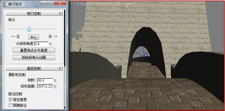

- 将时间滑块拖动至帧 800 处。将“头倾斜角度”更改为 5.6。将“翻转头部”滑块向右边移动,直到烽火台的开口位于摄影机视图的中央。

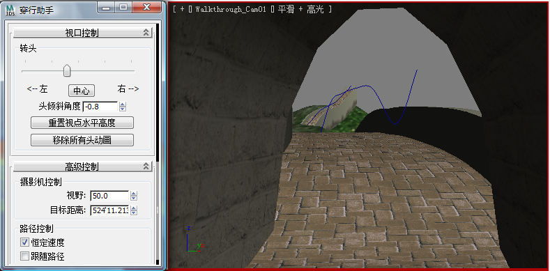

- 将时间滑块滑动到第 1050 帧。将“头倾斜角度”更改为 –0.8。将“翻转头部”滑块向左移动一点使摄影机倾斜,目的在于使摄影机的视角离开烽火台之后向左转一点。

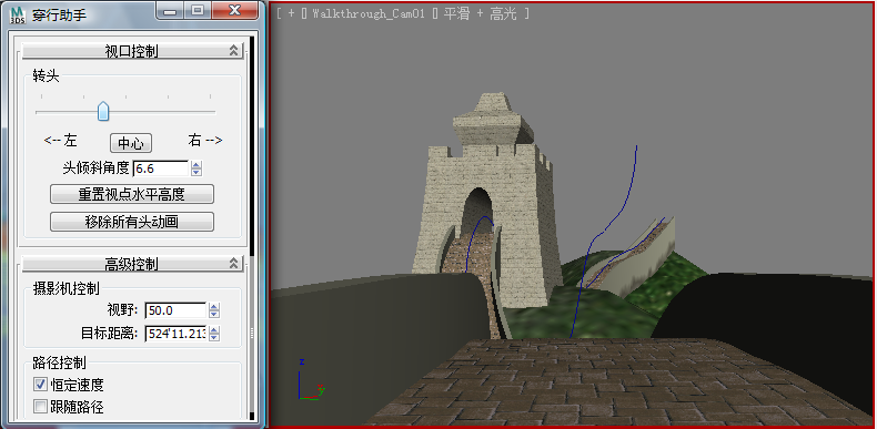

- 将时间滑块拖动至帧 1150 处。将“头倾斜角度”更改为 6.6。将“翻转头部”滑块向左稍移一点,目的是看到远处的第二个烽火台。

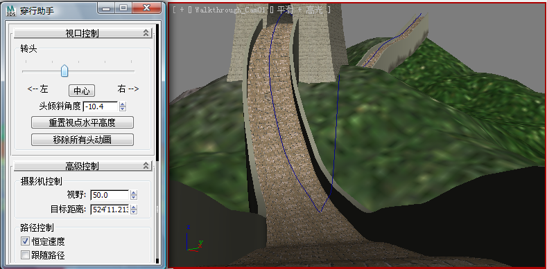

- 将时间滑块拖动至帧 1280 处。此时间滑块将“头倾斜角度”更改为 –10.4,目的是使摄影机头部向下倾斜以适应道路上的斜坡。

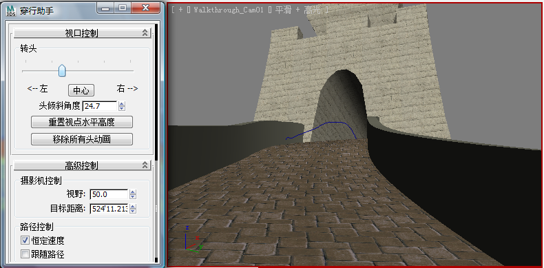

- 将时间滑块拖动至帧 1680 处。现在,重新面对前方的烽火台。将“头倾斜角度”更改为 24.7。将“翻转头部”滑块向左稍移一点,目的是看到第二个烽火台。

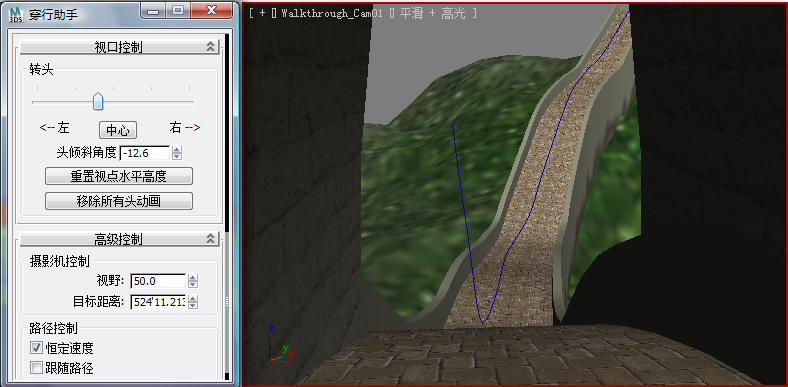

- 将时间滑块拖动至帧 2030 处。将“头倾斜角度”更改为 –12.6。

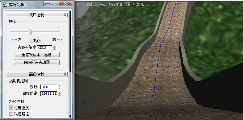

- 将时间滑块拖动至帧 2125 处。穿行到此,又要再次开始向山下移动了。将“头部倾斜角度”更改到约为 –23.3。需要将摄影机头部向下倾斜以朝向道路而非风景,这是因为您希望动画给您一种好像正在关注着自己的脚步的感觉。

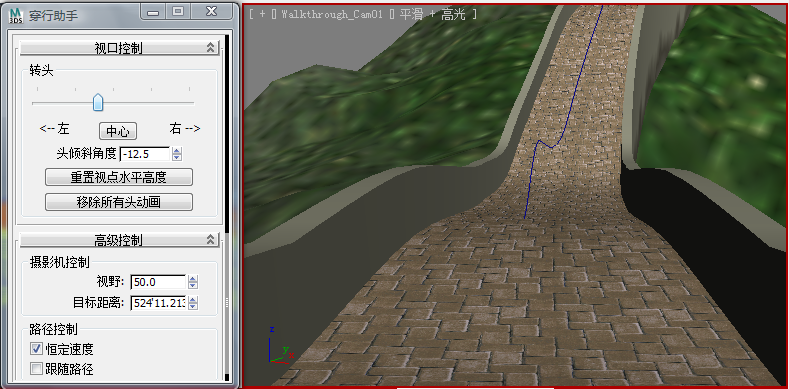

- 将时间滑块拖动至帧 2250 处。仍然注视前方道路。将“头倾斜角度”更改为 –12.5。按照该目的调整头部翻转和倾斜。

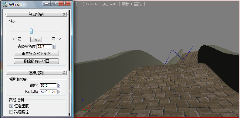

- 将时间滑块拖动至帧 2550 处。现在,开始走上坡路。将“头倾斜角度”更改为 22.7,并向右稍移“转头”滑块,以便眺望路的尽头。
