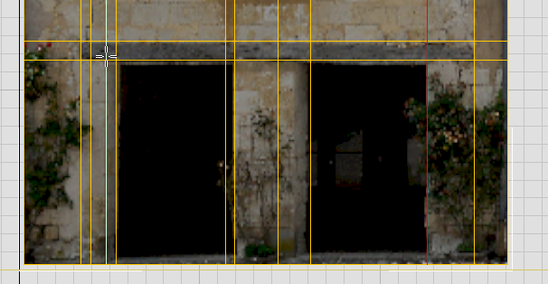

为水平横楣梁和门口添加边线。
  1. 向下平移,从而很好地显示门口区域。
  2. 添加循环,勾勒出门楣。
    注: 水平横楣梁并不是标准的矩形。您将在稍后的步骤中调整其轮廓。
  3. 为右边门口的侧边添加垂直循环。(门口的另一垂直侧边与窗户的侧边相重合。)
  4. 在每块暗色调区域的左边也添加垂直循环,这里是墙体折进门里的地方。
    为左边门口的左侧门框的折角添加循环
    为右边门口的左侧门框的折角添加循环
  5. 最后,添加一个水平循环,定义门口台阶的标高。
  6. 单击右键关闭“快速循环”工具。

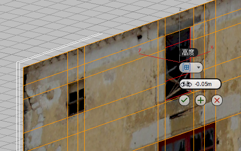

  8. 单击 后,按住 键并单击以选择顶部中间窗户的三个面。
  9. 在功能区“多边形”面板上,单击 “挤出”按钮旁边的下拉箭头,选择“挤出设置”。
    3ds Max 会显示一个名为“Caddy”的交互式操纵器。
  10. 拖动“高度”控制旁边的箭头,将窗户挤进大约 –0.05 米
    提示: 也可以直接在“高度”字段中键入 –0.05,然后按 键。
  11. 单击 (确定:Caddy 底部的复选标记图标),完成挤出。

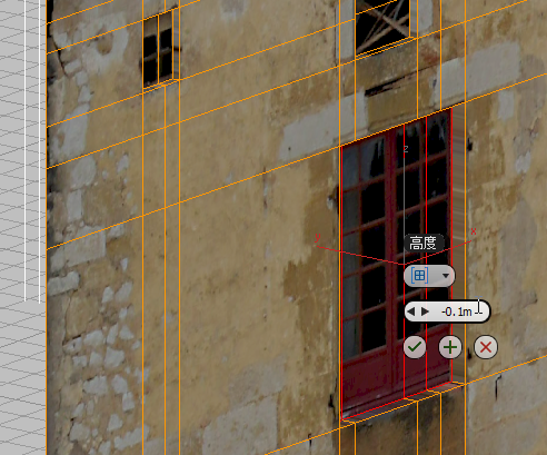

  4. 单击 后,按住 键并单击以选择墙中央主窗户的四个多边形。
  5. 在功能区上,按住 键并单击 (挤出)。
  6. 这个窗户应比小窗户要深,因此,在“高度”字段中输入 –0.1m,然后按 键。
  7. 在 Caddy 上,单击 (确定)。
