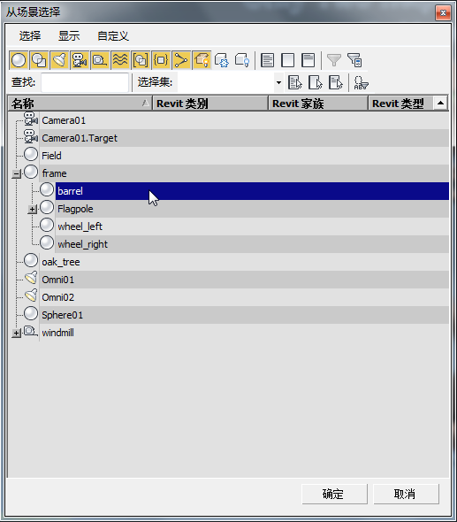

添加第二个动画移动:
  1. 启用 (自动关键点)并前进至帧 160。
  2. 在键盘上按 H 键。

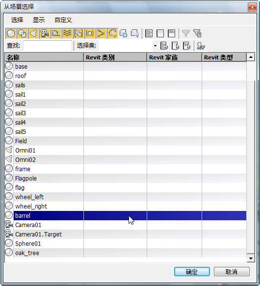

    3ds Max 将打开“从场景选择”对话框。
  3. 在对象列表中,选择 barrel,然后单击“确定”。
    您必须滚动“从场景选择”对话框或重新调整其大小,以便找到“炮桶”项。如果对象前有一个加号图标,则“从场景选择”对话框将设为显示对象的层次:单击 加号,以便您可以看到的子对象,单击以高亮显示 barrel,然后单击“确定”。
