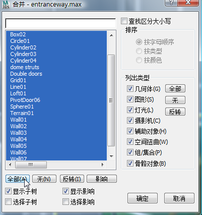

  1. “应用程序”菜单中选择“导入”“合并”,浏览至 \startup\revolving_door\entranceway.max,然后单击“打开”。
    单击文件名之后,“合并文件”对话框显示场景的缩略图。
  2. 在“合并”对话框中,单击“全部”按钮以选择场景中的所有对象,然后单击“确定”。
    如果“重复名称”对话框显示,那么针对所有重复的对象单击“跳过”。

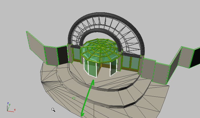

    现在,十字形旋转门位于入口的中部。
  3. 单击“透视”视口中的空白区域以取消对所有对象的选择。
  4. 在“透视”视口中,单击 (缩放),然后恢复缩放前的状态,以便可以看到双门。从您的观察点来看,这些双门位于旋转门的右侧。

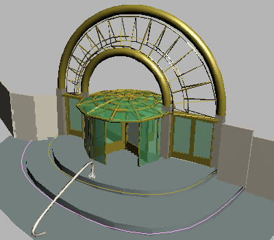

  8. 转至 第一帧,然后 播放动画。
    十字形旋转门开始旋转,并且双门旋转打开。

    门开启与关闭的速度更快。

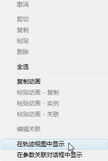

  3. “修改”面板中,查找动画“打开”参数,然后,右键单击数值字段。从显示的菜单中,选择“在轨迹视图中显示”。

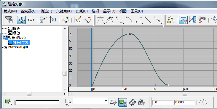

    “轨迹视图 – 曲线编辑器”窗口即会打开,其中,双门的“打开”参数高亮显示。
  4. 在“轨迹视图”工具栏中,单击 (参数曲线超出范围类型)。

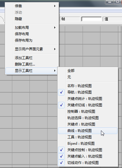

    如果看不到此按钮,则右键单击“轨迹视图”工具栏的空白区域,然后从弹出菜单中选择“显示工具栏”“曲线: 轨迹视图”。
  5. 在“参数曲线超出范围类型”对话框中,单击“乒乓”图形以将其激活(位于它下面的按钮会高亮显示)。
    单击“确定”接受更改并关闭对话框,然后 关闭选定轨迹视图对话框。

    现在,门在整个动画演示过程期间可打开和关闭。
