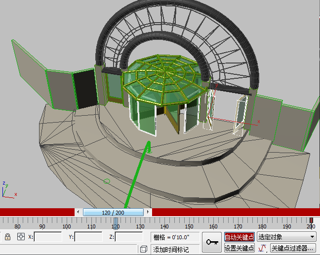

在本教程中,您将学习如何在 3ds Max 中通过构建动画演示的酒店大厅十字形旋转门进行建模和设置动画。在构建过程中,您将学习有关对象创建及变换的知识。
此教程还将介绍如何使用捕捉和轴点进行对齐以及常规用户界面导航技能。学习创建对象实例以及将其链接到动画层次中。您还将学习合并文件的知识。
