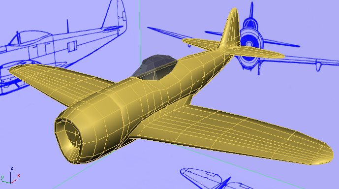

向座舱罩添加细节
此特定模型中的座舱罩为泡状罩,它是 P-47 的罩选项之一。飞行员坐在玻璃泡内。前风挡的侧面有两个侧风挡,三个风挡由类似于滚动条的金属支杆来支撑。
注: 在网络上,您可以找到 P-47 的完美照片,这些 P-47 有的带有泡状罩,有的带有早期样式的具有更多金属部件的罩。
设置课程:

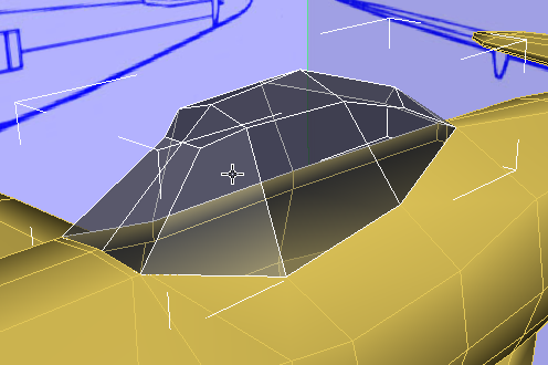

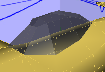

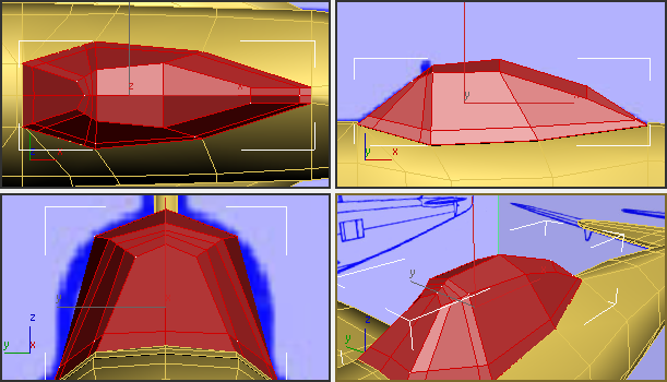

调整前风挡的形状:
  1. 右键单击视口,然后从四元菜单中选择“全部取消隐藏”。
    现在,可以再次看到罩。
  2. 环绕、 平移和 缩放透视视口,以获取罩的更近视图。
  3. 选择罩,如果需要,按 F4 键显示边面。

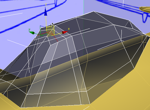

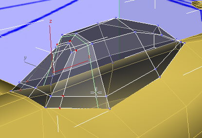

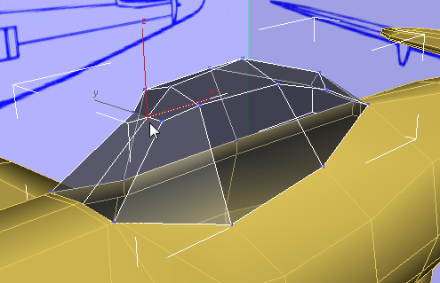

  4. 转至 (“顶点”)子对象层级。 选择前风挡顶部中央的顶点。
  5. 在功能区“编辑”面板上,激活 (“约束到边”)。然后 将顶点向上移动,使前风挡顶部变得更尖一些。
  6. 激活 (“选择对象”)以取消激活“移动”。
  7. 在功能区“编辑”面板上,激活 (“约束到无”)。

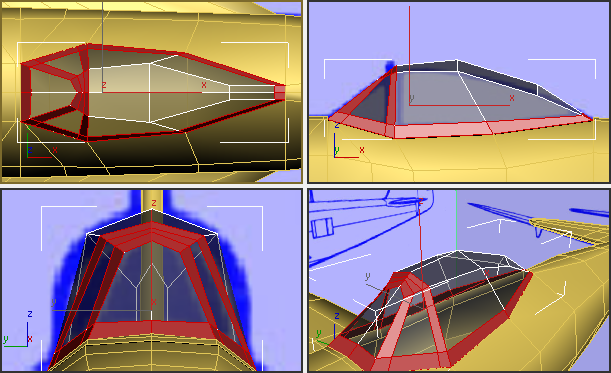

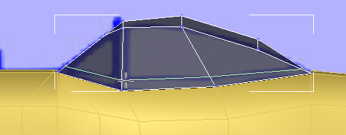

添加边缘以加固金属部件:

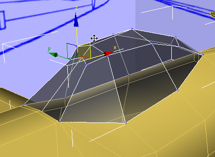

  1. 在功能区“编辑”面板上,启用 (“快速循环”)。
  2. 添加边圈以加固罩的金属部件,如下所示:
    • 在水平方向,添加到罩的基部。
      提示: 使用前视口完成此操作,以便可以将边圈与蓝图匹配。
    • 在垂直方向,放在紧靠定义前风挡的边的后面。
    • 在垂直方向,放在紧靠定义“滚动条”支杆的边的前面。
  3. 右键单击以退出“快速循环”工具。

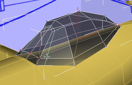

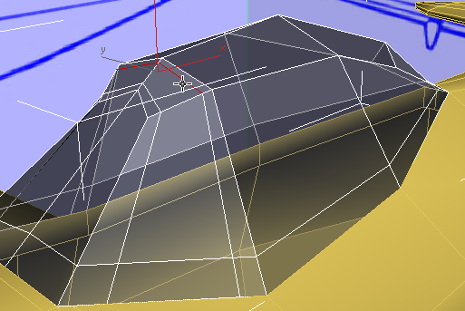

  4. 转到 (“边”)子对象层级。
  5. 单击 后,按住 键并单击以选择“滚动条”支杆的前上部的两条边。
  6. 在功能区“编辑”面板上,激活 (“约束到边”)。然后 将边向后移一点,给支杆留出更均匀的宽度。
  7. 对定义风挡框后部的两个上边进行类似的调整, 将它们稍微向后移动,以使框的宽度更均匀。
  8. 激活 (“选择对象”)以取消激活“移动”。
  9. 在功能区“编辑”面板上,激活 (“约束到无”)。

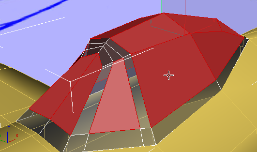

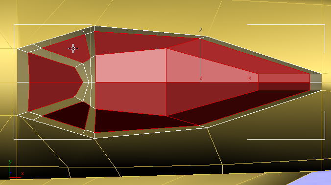

  3. 单击罩的外部以取消选择所有多边形。然后单击,接着按住 键并单击对应于罩的玻璃部分的多边形。需要使用顶视口才能选择透视视图中不可见的多边形。
    顶视图
    透视视图
  4. +I 反转该选择。

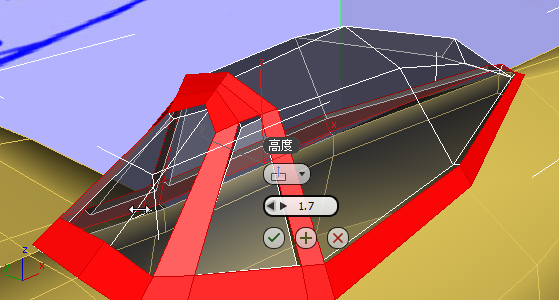

  5. 在功能区 “多边形”面板上,按住 键并单击 (挤出)。
    3ds Max 将显示“挤出多边形”Caddy。
  6. 单击 Caddy 中的第一个控件,然后从下拉列表选择“局部法线”。
  7. 使用 Caddy 中的第二个控件将多边形挤出大约 1.7 个单位。
  8. 单击 (“确定”)以接受挤出。
  9. 在功能区(“修改选择”)面板上,单击 (“扩大”)。
    此操作会选择当您挤出金属部件时创建的侧面。这些面也应当是金属材质。
注意: 在下一课中将使用此选择。
