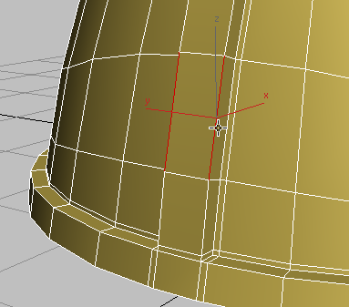

从头盔背脊移除中间结合口:
  1. 在功能区“多边形建模”面板上,激活 (“边”)。
  2. 在“修改选择”面板上,单击 (“循环模式”)将其启用。
    您将使用此工具移除头盔背脊中间处的边循环。
  3. 单击沿头盔背脊中间接合口分布的某一垂直边。
    循环模式会选择构成中间接合口的整个边循环。
  4. 在“边”面板上,单击 (移除)。
  5. 激活 (“顶点”)子对象层级。

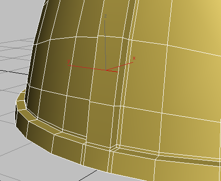

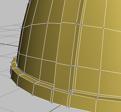

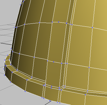

    请注意,循环边被删除后,它们的顶点却留了下来。您还需要移除顶点。
    进行边移除后留下的不需要的顶点
  6. 撤消移除操作,以使循环再次显示。
  7. 再次激活 (边),然后在“边”面板上按住 键并单击 (移除)。
    按住 键并单击移除将顶点及边移除。
    边和顶点都会被移除

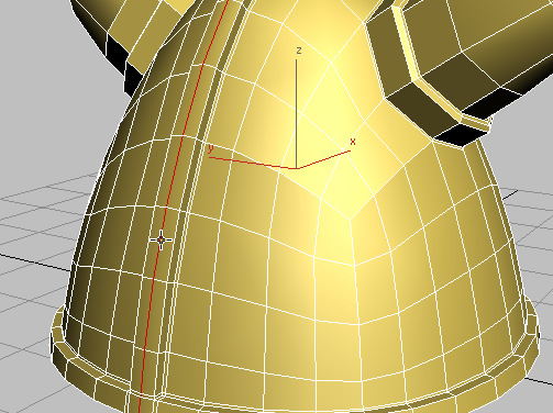

将背脊细分为矩阵面:
  1. 单击 后,按住 键并单击头盔背脊任意一侧上两个较长的垂直边(如下图所示)。

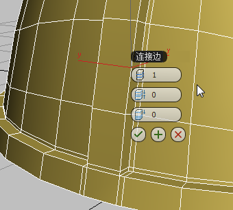

  2. 在“循环”面板上,按住 键并单击 (连接)。
  3. 在“连接”的 Caddy 控件上,确保“分段”设置为 1,“收缩”和“滑动”设置为 0,然后单击 (“确定”)。
    这样可确保只连接一次边,并且没有偏移。

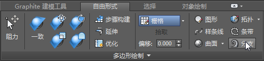

  4. 在功能区中,单击“自由形式”选项卡,然后在“多边形绘制”面板上,单击 (“分支”)。

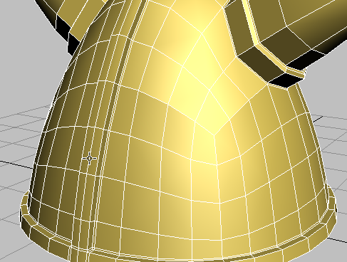

  5. 按住 键并从头盔中拖出选定的多边形,然后释放鼠标。

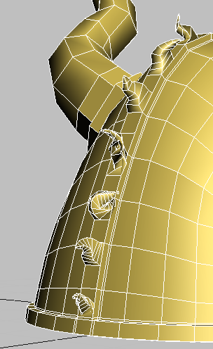

    挤出第一个分支后的头盔
  6. 按住 键并单击以选择刚分支的多边形上方的第二个多边形,然后按住 键并拖动它以创建另一个分支。
  7. 继续挤出所有第二个多边形,直到完成整个隆起部分。
    随着对头盔操作的展开,确保从倾斜的角度查看多边形。如果您不喜欢挤出的形状,或者挤出的多边形不对,请按 +Z 撤消操作。
  8. 再次单击功能区 “建模”选项卡。
  9. 在功能区“多边形建模”面板上,再次单击 (“多边形”)将其禁用,然后按 F4 禁用“边面”。
  10. 在“编辑”面板上,单击 (“使用 NURMS”)将其启用。
    头盔几何体变得平滑了,即可接受材质。
