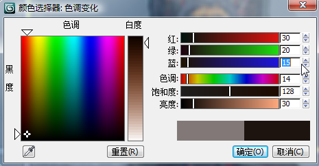

  1. 打开“材质参数”卷展栏。单击“根颜色”色样。
    3ds Max 将打开“颜色选择器”。
  2. 更改毛发的“根颜色”,使 R=30、G=20、B=15,然后单击“确定”。
    这是略带红色的深棕色。
  3. 在“材质参数”卷展栏中,单击“梢颜色”色样。
  4. 在“颜色选择器”中,更改毛发的“梢颜色”,使 R=130、G=120、B=120,然后单击“确定”。
    毛发末端的颜色为棕灰色。

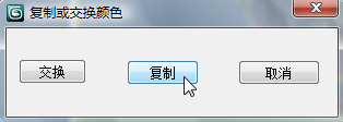

  5. 拖动“根颜色”色样,将其放置在“变异颜色”色样上。
    3ds Max 将打开“复制或交换颜色”对话框。单击“复制”。
  6. 将“变异”值更改为 15
    该值是百分比:此时,毛发将随机选择 15% 的毛发,使其保持“根颜色”:也就是说,这些毛发将为深棕色,而不是泛灰色。

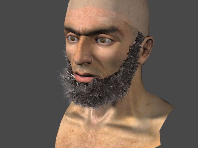

渲染络腮胡:
  1. 在主工具栏上,单击 (渲染产品)。
    3ds Max 将快速渲染海盗头部。渲染络腮胡所需的时间略长一些。
    提示: 可采用两种方法来减小络腮胡的长度,这两种方法都在“常规参数”卷展栏上进行。“缩放”会保留所有毛发的形状,并按照百分比对它们进行缩放。“剪切长度”也会保留毛发形状,但会从发梢到发根方向修剪毛发。
