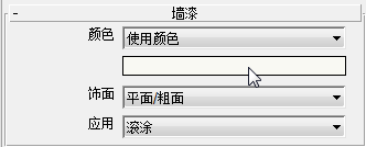

  5. 在参数编辑器 “墙壁绘制”卷展栏上,单击色样。
    3ds Max 将打开“颜色选择器”。
  6. 在“颜色选择器”中,为颜色指定下列值:
    • 色调:0.19
    • 饱和度:0.2
    • 值:1.0
    现在,绘制颜色呈浅黄色。
  7. 单击“确定”关闭“颜色选择器”。
    将绘图“修饰”设置为“平板/无光”,将“应用”设置为“滚筒”。

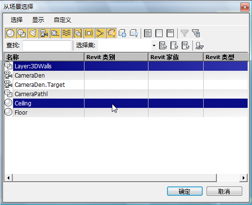

  1. 3ds Max 主工具栏上,单击 (按名称选择)以显示“从场景选择”对话框。在列表中,单击后,按住 键并单击以选择墙和天花板对象,然后单击“确定”。
  2. 在“Slate 材质编辑器”工具栏上,单击 (将材质指定给选定对象)。
    3ds Max 将材质应用到选定的对象。

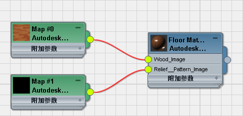

    Autodesk Hardwood 材质有两个内置的位图。在 Slate 材质编辑器中,单击(“最大化显示”)以查看主材质节点和两个位图节点。
    您将使用第一个位图,该位图包含木材颗粒纹理。您将不使用第二个位图。
    危险:3ds Max 中,可以断开位图与 Autodesk 材质的连接,也可以将其替换为其他某种类型的贴图。但是,如果您执行该操作,其他 Autodesk 应用程序(例如 AutoCAD)将不再能够读取 Autodesk 材质,因此建议您始终保留 Autodesk 材质位图节点不变。您可以更改它们调用的纹理文件,或者调整它们的设置,但是不要断开它们的连接或将它们替换为仅受 3ds Max 支持的贴图类型。

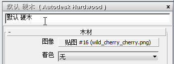

  3. 双击 Autodesk Hardwood 材质节点可在参数编辑器中显示其参数。
  4. 将该材质的名称更改为 地板材质l

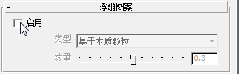

  5. 在“浮雕图案”卷展栏上,禁用“启用”复选框。
    可以将第二个位图用作硬木材质的凹凸贴图,但是在此场景中,地板经过了光滑抛光,因此不需要这样做。

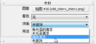

  6. 在“木材”卷展栏上,将“修饰”的值更改为“缎面光泽”。

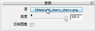

  8. 在“参数”卷展栏上,单击“源”按钮(目前,该按钮具有默认木材颗粒贴图的标签)。
    3ds Max 将打开“选择位图图像文件”对话框。
  9. 在该文件对话框中,选择“文件类型”“所有格式”。导航到文件夹 \3ds max 2014 tutorials\sceneassets\images\。选择 cherry.jpg,,然后单击“打开”。
  10. 更改位图后,地板材质 节点的标题栏中的预览显示新的木材颗粒。

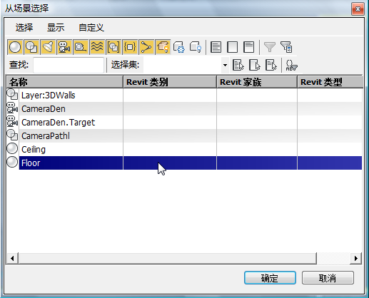

  1. 3ds Max 主工具栏上,单击 (按名称选择)以显示“从场景选择”对话框。在该列表中单击以高亮显示地板对象,然后单击“确定”。

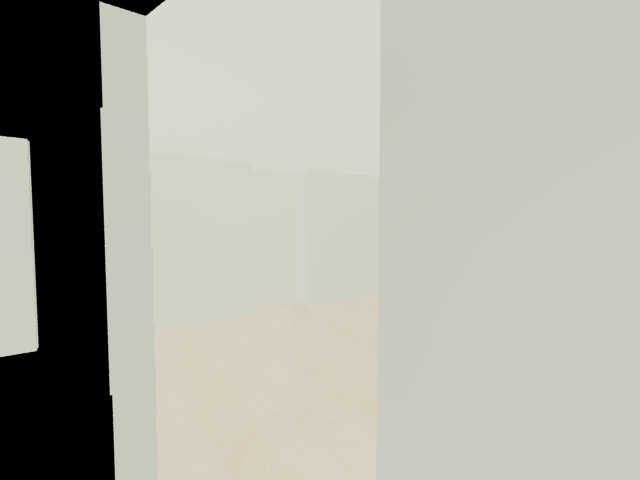

  5. 确保 CameraDen 视口处于活动状态,然后在 3ds Max 主工具栏上,单击 (渲染产品)。
    3ds Max 将使用绘制的墙和木纹地板渲染场景。(照明并非考虑的重点,但在后面的课程中会进行详细讨论。)
