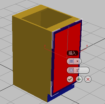

  3. 在视口中,单击 并选择门的正面,然后在功能区 “多边形”面板上,按住 键并单击 (插入)。
    3ds Max 将显示“插入”工具的 Caddy 控件。
  4. 在“插入”Caddy 的第二个控件“数量”上,将值设置为 3.0,然后单击 (确定)。
    此时,将会创建选定多边形的三英寸插入内容。

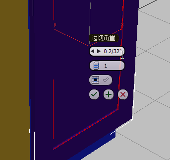

  10. 在功能区 “边”面板上,按住 键并单击 (切角)。
  11. 在“切角”工具的 Caddy 的第一个控件“边切角量”上,将值更改为 0 2/32,然后单击 (确定)。
    现在,凸起面板的内边有轻微倒角。

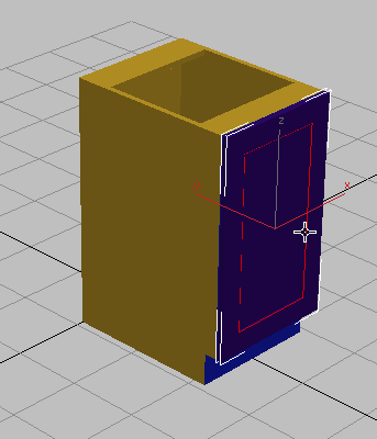

  3. “创建”面板上,单击 (图形),然后在“对象类型”卷展栏中单击“矩形”。
  4. 在主工具栏上,启用 (3D 捕捉切换)。
  5. 在视口中,拖出一个矩形直到其覆盖橱柜的前面,然后右键单击结束创建对象。绘制矩形时,确保覆盖踢板区域。
    将使用该矩形作为创建倒角剖面所需的两个样条线之一。此样条线将定义倒角区域。
  6. 在主工具栏上,禁用 (3D 捕捉切换)。
  7. 在视口中,使用 ViewCube 返回“主页”(“透视”)视图。
  8. 转到 “修改”面板,并在“参数”卷展栏上,将“长度”设置为 29 7/8,将“宽度”设置为 17 7/8

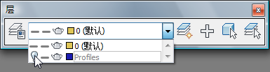

  9. 右键单击主工具栏上的空白区域,并选择“层”。
  10. 在“层”工具栏上,打开“层”列表,单击“剖面”层的灯泡图标,取消隐藏剖面样条线。
    这三个样条线在地面层级上显示在橱柜右侧。

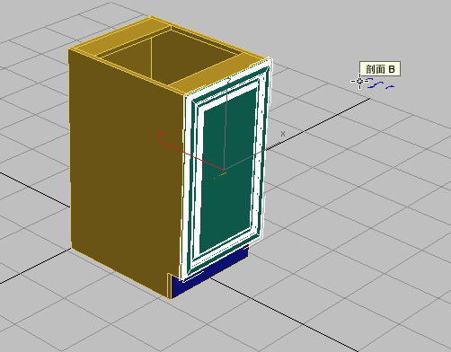

  13. 在视口中,确保仍选中先前创建的矩形,然后从 “修改”面板 “修改器列表”中,选择“倒角剖面”。
  14. 在“参数”卷展栏上单击“拾取剖面”。
  15. 单击剖面样条线并在柜门上查看结果。
    带样条线剖面(右)的橱柜(左)
  16. 继续单击“拾取剖面”,然后单击不同样条线以查看在门上的效果。停止于“剖面 B”。
