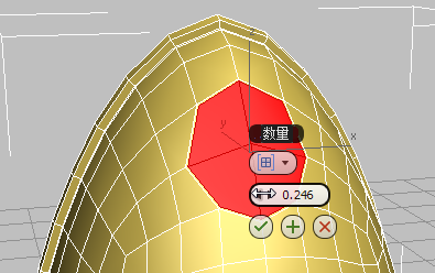

  4. 在“多边形”面板上,按住 键并单击 (插入)。
  5. 在“插入”Caddy 上,将“数量”微调器(第二个控件)拖到与 0.25 似乎的值,然后单击 (“确定”)。
    这将会为选定多边形创建插入边。

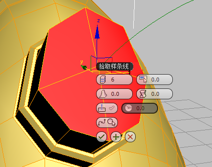

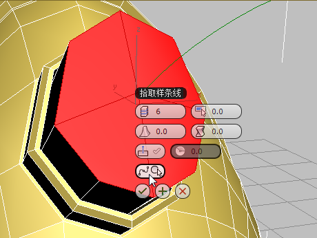

  4. 在“多边形”面板 下拉面板上,按住 键并单击“样条线上挤出”。
    样条线挤出的 Caddy 控件的数量要比多数 Caddy 的多。
  5. 单击最后一个控件“拾取样条线”,然后单击先前绘制的样条线。
    单击该样条线后,3ds Max 将增长角,但这些角还没有锥化。

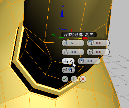

  6. (可选。)在 Caddy 上,单击“沿样条线挤出对齐”以将其启用。
    3ds Max 会将该样条线与原始面的法线对齐,从而使角更垂直于头盔的其余分部。这可能会获得良好的效果,也可能不会,具体取决于所绘制的样条线。
    注: 也可以尝试调整“扭曲”和“旋转”(仅当启用“对齐”时才可用)的值。

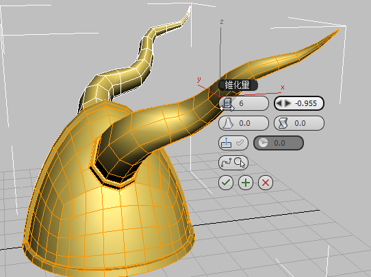

  7. 将“锥化量”的值更改为与 –0.5 近似,然后单击 (“应用并继续”)。
    3ds Max 仍将进一步挤出角。在其他视口中可以更容易查看这一点,但也可以浏览“透视”视图,如此图中所示。
  8. 更改“锥化量”,使角到达某一点(对于图示的头盔,该值为 –0.955)。单击 (“确定”)完成这些更改并完成角的创建。
    通过沿着路径挤出角,可省去在变换工具与多边形建模工具之间的大量切换工作。
