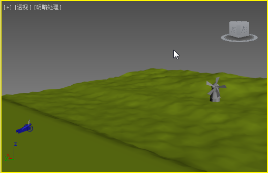

    “透视”视口应该处于活动状态,因为它由黄色边框指示。如果未显示边框,单击视口中的任意位置将其激活。
导航场景:
  1. 可以在视口中最多显示两个导航工具,具体取决于系统当前的使用状况。ViewCube™ 和 SteeringWheels™ 3D 导航控件分别显示在右上角和左下角。

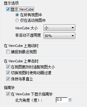

  3. 在“视图”菜单 “视口配置”“ViewCube”面板 “显示选项”组中,启用“显示 ViewCube”(如果它尚未启用)。
    在“在 ViewCube 上单击时”组中,确保启用“在视图更改时适配视图大小”和“保持场景直立”,然后单击“确定”。

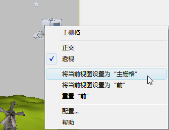

  4. 在“透视”视口中,右键单击 ViewCube 并选择“将当前视图设置为主栅格”。

  6. 右键单击 ViewCube 并从菜单中选择“配置”。
    系统会自动选择“ViewCube”选项卡。
  7. 在“在 ViewCube 上单击时”组中,禁用“在视图更改时适配视图大小”,然后单击“确定”。
    要在切换视点时保持相同的缩放因子,最好禁用此设置。

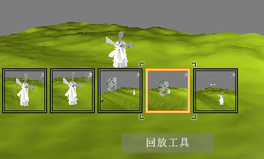

  20. 当完成时,单击“倒带”按钮并拖动到左侧。
  21. “倒带”工具会跳过一条缩略图,其中每张缩略图上代表的是前面选中的导航点。将鼠标移至任何缩略图上。此时,视口会倒带至该点。

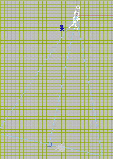

接下来,将创建摄影机以及“摄影机”视口。“摄影机”视口类似于“透视”视口,但是“摄影机”视口具有不同的功能。您可以为它设置动画,并向它添加效果。
创建摄影机:
  1. 右键单击“顶”视口以激活它。
    此时,视口的轮廓将呈黄色。

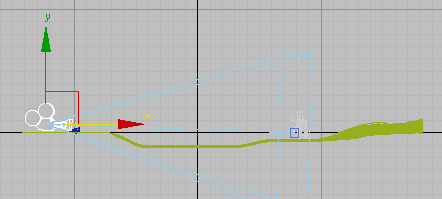

  2. “创建”面板上,单击 (摄影机),然后单击“目标”。
  3. 在“顶”视口中,单击大炮后面略偏靠右的位置,然后下拖至刚好位于风车左侧的点(如下图所示)。不要担心摄影机仍未放置在准确的位置:后面将对此进行调整。
    要查看摄影机所拍摄到的内容,现在需要将其中的一个视口显示为“摄影机”视口。
  4. 右键单击“透视”视口将其激活,然后按 C 键。
    右键单击视口将其激活,并保持其他视口中的任意对象(本例中以摄影机为对象)处于选定状态。左键单击视口可取消选择以前选择的对象。
  5. 在主工具栏中,单击 (选择并移动)。
    含红、蓝、绿箭头的三轴架显示在“顶”视口中。这就是变换 Gizmo。当在箭头上移动光标时,轴标签和箭杆会变为黄色。当一个对象变为黄色后,您可以单击并拖动该对象以按某一方向移动该对象。如果在变换 Gizmo 的内部角上移动光标,则平面会变为黄色。这允许您仅可在一个平面上移动。

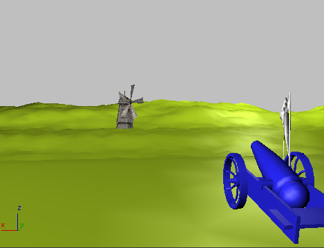

  6. 右键单击“左”视口,单击摄影机的 Y 轴操纵器并略往上拖,以便可以从“Camera001”视口中看到更多的视野。
  7. 如果无法在“Camera001”视口中看到大炮,请在“顶”视口中拖动摄影机,直到大炮的前端进入“Camera001”视口中的视图中,如下图所示。
