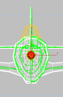

为进气口贴图:
  1. 在“左”视口中,选择螺旋桨轴周围的进气口面。
    将选择命名为 Air Intake
  2. 单击 (平面贴图),然后单击 (对齐到 X 轴)。再次单击 (平面贴图)将其激活,然后缩放并移动面,使它们位于纹理贴图右上方附近的暗斑块内。

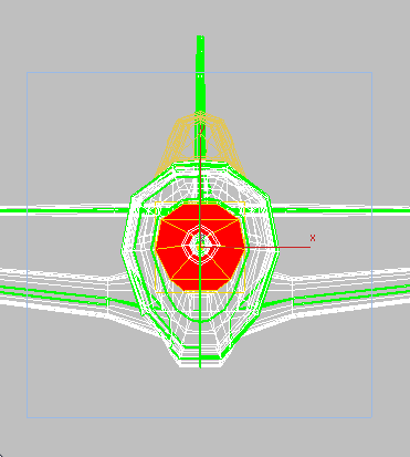

为螺旋桨轴贴图:
  1. 最后,在主工具栏上,将“窗口/交叉”选择切换为 “窗口”状态。在“左”视口中,拖动以选择螺旋桨轴。
  2. 查看其他视口,如果选择了无关的面(驾驶舱区域中可能存在一些这样的面),请按住 键并单击这些面,或者按住 键并拖动这些面,以将其从选择中移除。
    将选择命名为 Propellor Shaft
  3. 单击 (平面贴图),然后单击 (对齐到 Y 轴)。再次单击 (平面贴图),以将其取消激活。将面逆时针旋转 90 度,然后缩放并移动面,使它们位于进气口面下方的黄色和灰色区域内。
