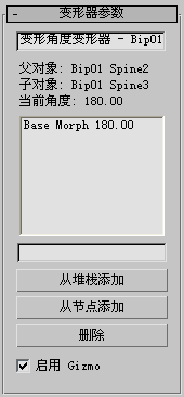

将变形角度变形器添加到蒙皮修改器并在 Gizmos 卷展栏上高亮显示它时,会显示此卷展栏。
下列参数适用于变形角度变形器。在添加变形 Gizmo 后,创建变形目标的一个方法是将“编辑网格”修改器添加到堆栈中“蒙皮”修改器的上方。使用“编辑网格”修改器中的顶点控件设置几何体的形状。然后,返回到堆栈中的“蒙皮”修改器,并单击“从堆栈添加”。然后,可以删除“编辑网格”修改器。“从堆栈添加”查看堆栈中的最后一个修改器以获得变形目标。请注意,向下返回到“蒙皮”修改器时,变形效果会翻倍;删除或取消激活“编辑网格”修改器可纠正这一点。
