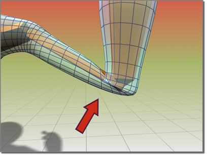

如果不使用“变形角度”变形器就弯曲手臂,会使衣袖弯曲。

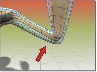

使用“变形角度”变形器在衣袖中创建平滑弯曲。
